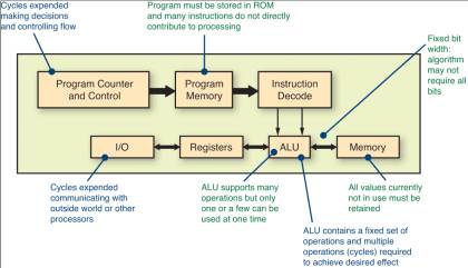

在过去的二十多年里,传统的DSP架构一直在竭力跟上日益增长的性能要求的步伐。随着视频系统大踏步地迈进高清和3D时代,并且通信系统为实现更高带宽已经将现有技术发挥到极致,设计师们需要可替代的实现策略。用于实现数字信号处理算法的硬件不外乎以下三种基本器件之一:微处理器、逻辑电路和存储器。有些设计可能还需要额外硬件来实现模数转换(A/D)、数模转换(D/A)以及高速数字接口。
传统的数字信号处理器是设计用于实现专门目的的微处理器。这类处理器非常适合用于处理算法密集型任务,但是性能却受到时钟速率及其内部设计顺序性的限制。这限制了它们对输入数据采样每秒最多执行的运算次数。一般来讲,每执行一次算术逻辑单元(ALU)运算需要三或四个时钟周期。多核架构可以提高性能,但是提升幅度有限。因此,采用传统信号处理器的设计必须重复利用架构单元来实现算法。对于每次执行的加、减、乘或其他任何基本运算,不论是内部还是外部反馈,每次执行都必须循环通过ALU。
遗憾的是,在处理当今众多的高性能应用时,典型的DSP难以满足系统要求。过去已经提出过多种解决方案,包括在一个器件中使用多个ALU或者在一块板上使用多个DSP器件;不过这类方案往往会大大增加成本,并且只会将问题转移到另外一个领域。比如,用多个器件提高性能遵循指数曲线。要使性能提高一倍,需要用两个器件,若要再提高一倍,则需要用四个器件,依此类推。此外,程序员关注的重点往往会从信号处理功能转移到多个处理器和内核之间的任务调度上。这会产生大量的附加代码,而且这些代码会成为系统开销,而不是用于解决眼前的数字信号处理问题。

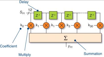

图2是一个简单的31抽头FIR滤波器(长度N=31)的框图。
图1:传统的DSP架构
图2:长度为31抽头的FIR滤波器

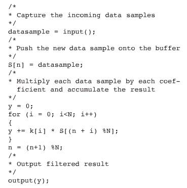

使用“相乘累加法”在处理器上实现FIR滤波器的典型C语言程序,如下列代码所示。

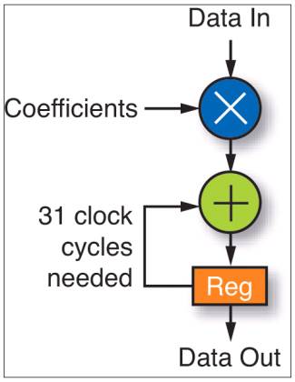

图3所示的实现方案被称为相乘累加或MAC型实现方案。这基本上就是用传统的DSP处理器实现滤波器的方法。采用内核时钟速率为1.2GHz的典型DSP处理器并以这种方式实现的31抽头FIR滤波器的最高性能约为9.68MHz,或最大的输入数据率为968MS/s。
图3:传统DSP中的MAC实现方案

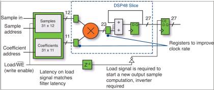

而FPGA提供了许多不同的实现和优化选择。如果需要高资源效率的实现,MAC引擎法则相当不错。还是以31抽头滤波器为例来说明滤波器规范对所需逻辑资源的影响,这种实现方案的框图如图4所示。
图4:FPGA中的MAC引擎FIR滤波器
这种设计需要存储器存储数据和系数,可以混合采用FPGA内部的RAM和ROM。RAM用于存储数据样本,故而采用循环的RAM缓冲器实现。字的数量与滤波器抽头数相等,位宽按样本大小设置。ROM用于存储系数。在最差情况下,字的数量与滤波器抽头的数量相等,但如果存在对称,则可以减少字的数量。位宽必须足以支持最大的系数。因为数据样本和系数数据都随每个周期改变,所以需要全乘法器。累加器负责将产生的结果累加起来。因为随着滤波器采集数据,累加器的输出会随每个时钟周期改变,所以需要捕捉寄存器。当全套N个样本完成累加后,输出寄存器负责捕捉最终结果。
如果采用MAC模式,DSP48则非常适合,因为DSP48Slice内含输入寄存器、输出寄存器和加法器单元。实现31抽头MAC引擎需要的资源包括一个DSP48、一个18kb块RAM和9个逻辑片。另外,还需要一些逻辑片用于采样、系数地址生成和控制。如果FPGA内置有600MHz的时钟,则在一个-3速度等级的Xilinx7系列器件中,该滤波器能够以19.35MHz或1,935MSps的输入采样速率运行。

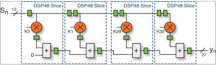

如果系统规范需要更高性能的FIR滤波器,则可采用并行结构来实现。图5显示了直接I型实现方案的框图。
图5:FPGA中的直接I型滤波器
直接I型滤波器结构能够在FPGA中实现最高性能。这种结构(通常也被称作脉动FIR滤波器)采用流水线和加法器链,使DSP48 Slice发挥出最高性能。输入馈送到用作数据样本缓冲器的级联寄存器;每个寄存器向DSP48提供一个样本,然后乘以对应的系数;加法器链存储部分乘积,然后依次相加,从而得到最终结果。
这种设计无需外部逻辑电路支持滤波器,并且该结构可扩展用于支持任意数量的系数。因为没有高扇出的输入信号,所以这种结构能够实现最高性能。实现31抽头FIR滤波器仅需要31个DSP48逻辑片。如果FPGA内置有600MHz的时钟,则在一个-3速度等级的Xilinx7系列器件中,该滤波器能够以600MHz或600MSps的输入采样速率运行。
