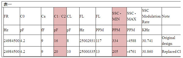

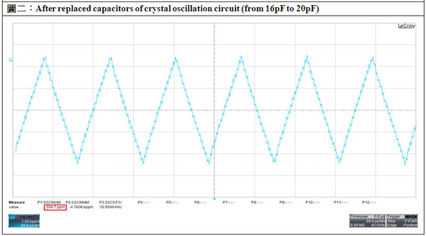

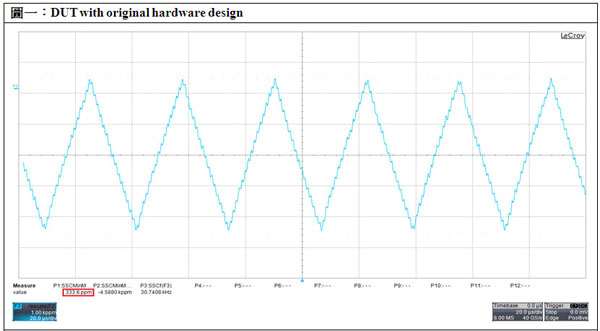

根据SSC技术规范的标准指出,其量测出的triangle讯号图,其上下展幅为: ±300 ppm(Min);-3700 ~ -5300 ppm(Max)。我们可以从图一的案例发现,其最低的展幅为333 ppm,并不在正常规范内。紧接着,我们着手进行疑难解答的动作,发现在这个情境中的问题肇因即为不正确的负载电容振荡电路的输出频率偏移,进而造成SSC展幅偏移。因此,透过改变负载电容来调整输出频率,从16pF调成20pF(表一),其最低的展频幅度为204 ppm(图二),已符合SSC技术规范要求。换言之,其问题肇因即是晶体振荡电路的电容负载值。

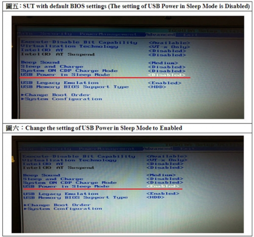

因此,我们从这个问题肇因可以发现USB传输效能与系统供电的关联性。其他两项USB产品皆是属于Self -Power的产品,因此在系统进入hybrid sleep后在重新复苏启动OS时,由于产品自我供电的特性,使产品不会因为所连接的Host中断V_BUS供电而在回到操作系统时做reset的动作,使原本的传输中断。反之,在这个测试出现失败的产品中,因为是属Bus-Power产品,其供电接来自于所连接的Host,因此从hybrid sleep苏醒时,其产品会因Host供应的V_BUS不足(或中断)导致来不及在回到操作系统前完成resume的动作,造成reset或中断传输的动作。基本上,我们推测其为产品BIOS的问题,因此在我们更换过产品的BIOS后,即可解决此供电状况的问题(如图五和图六)。特别的是,我们发现现今许多USB产品为了主打省电的功能,各家的BIOS都不尽相同;但为符合协会规范,其最低要求是系统从hybrid sleep的状态恢复时,至少要能来得及反应并启动OS,才不会造成其他装置动作出现中断或系统发生reset的情况。
