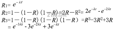

不妨设每条总线的可靠度均为R,则模型l的可靠度为:
       R1=R
采用双总线冗余设计的模型2的可靠度为:
      R2=1-(1-R)(1-R)
同理,采用三总线冗余设计的可靠度为:
      R3=1-(1-R)(1-R)(1-R)
另外,假设每路CAN总线通信可靠度均为 f1.gif ,则上述模型的可靠度为:
若定义平均无故障时间为 f3.gif ,则三种模型的平均无故障时间分别为:
f5.gif ,即采用冗余设计使平均无故障时间增加。由此可见,采用冗余设计确实能提高通信可靠性。
但是,由 f6.gif f7.gif ,即采用双总线冗余设计使平均无故障时间的相对增加量比采用三总线高。由此类推可得,采用双总线冗余设计效率最高。因此,工程中只需采用双总线冗余即可。

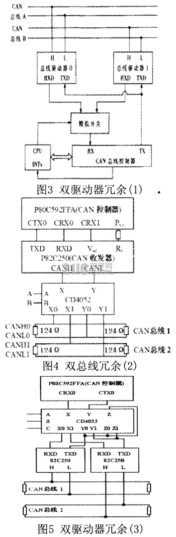

文献介绍的双驱动器冗余是在两个驱动器的接收引脚RXD 与控制器之间接一数控模拟开关,两个驱动器的发送引脚TXD都直接与控制器的发送引脚相连,如图3所示。这种连接方式只能从双总线选择一路接收数据,但是能向两路同时发送数据。
文献介绍的双总线冗余是在一个驱动器与双总线之间接一数控模拟开关CD4052,如图4所示。这种连接方式只能从双总线选择一路接收或发送数据。
上述两种电路都有一个不足,即双总线的运行方式不能选择,从而不能通过软件来提高总线的通信利用率。
本文对上述电路加以改进,在控制器和两个驱动器之问加一个数控模拟开关CD4053,如图5所示。

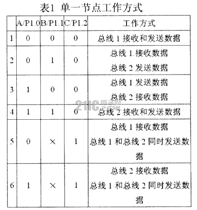

本文采用带在片CAN控制器的单片机P80C3592,节点电路连接图如图6所示。CAN控制器的发送输出端CTX0接CD4053的第二路模拟开关输出端Y;CAN控制器的接收输入端CRX0接CD4053的第一路模拟开关输出端X。CD4053的第一路模拟开关的输入端X0、X1分别接两个总线驱动器的接收输出端RXD;CD4053的第三路模拟开关的输出端Z与其输入端Z0连接后,然后将第二路与第三路模拟开关的输入端Y0、Y1和Z0、z1对应连接,再对应连接两个总线驱动器的发送输入端TXD。CD4053三独立选通由单片机的P1口低三位控制。这样就使得双总线可供选择的工作方式增加。对于单一节点来说,双总线所有可能的运行方式如表1所示。
对于所有节点来说,双CAN总线有同时运行和热备份两种运行方式。由于采用双驱动器冗余,只有一个总线控制器,所以每个节点不能同时从两路总线接收数据,故本文的驱动器冗余方式不能实现严格意义上的同时运行方式。另外,同时运行方式功耗大,总线通信利用率低。
若采用图3所示的电路,只能实现表1中的方式5和6,若采用图4所示的电路,只能实现表1中的方式1和4。方式2 和3具有非常特殊的作用:a.双总线同时运行时,可以为两个不同的节点传递报文,提高总线通信利用率;b.可能实现单节点调试。因为单节点采用其他方式调试时,报文发送后由于得不到应答而会检测到错误并不断重发报文,节点转为被动出错节点。
