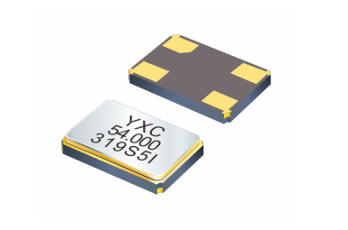

8M无源晶振和24M无源晶振都是与匹配MCU工作的常见晶振。
无源晶振8MHz和24MHz一般情况下不通用,这是由它们在电路中的作用以及电路对频率的要求决定的,以下从多个方面来详细说明:
