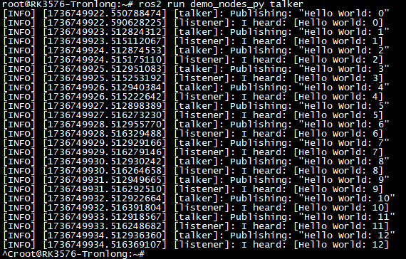

执行如下命令,启动ROS节点发布消息,实现订阅消息节点与发布消息节点之间的通信。此时评估板串口调试终端将会打印两节点间通信的信息,如下图所示。按"Ctrl + C"可退出测试程序,即让发布消息的节点退出。
Target# ros2 run demo_nodes_py talker
图 5

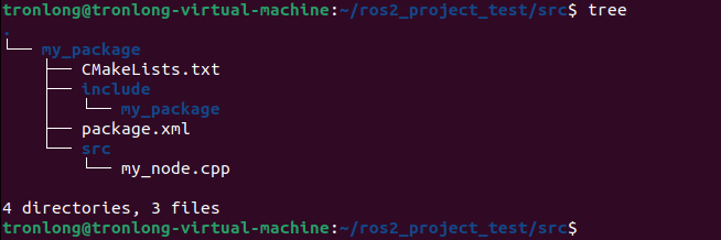

完成构建后,ROS软件包源码目录结构如下所示。可根据实际需要对"my_package/src/my_node.cpp"进行修改。
图 25
