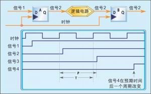

FPGA设计的第一步是决定需要什么样的时钟速率,设计中最快的时钟将确定FPGA必须能处理的时钟速率。最快时钟速率由设计中两个触发器之间一个信号的传输时间P来决定,如果P大于时钟周期T,则当信号在一个触发器上改变后,在下一个逻辑级上将不会改变,直到两个时钟周期以后才改变,如图1所示。

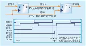

传输时间为信号在第一个触发器输出处所需的保持时间加上两级之间的任何组合逻辑的延迟,再加两级之间的布线延迟以及信号进入第二级触发器的设置时间。无论时钟速率为多少,每一个FPGA设计所用的时钟必须具有低抖动特性。抖动S是触发器的一个时钟输入到另一个触发器的时钟输入之间的最大延迟。为使电路正常工作,抖动必须小于两个触发器之间的传输时间。
图2显示了如果抖动大于传输时间(S>P)将出现的情况,该电路用时钟的两个上升沿来延迟信号1。然而,信号1上的一个改变会在相同的时钟周期上传输到的信号3上,从而引起信号2的改变。因为S>P,电路将不能不正常。
须注意的是,时钟速率与传输延时并没有什么关系,甚至普通的100bps时钟也会出现抖动问题。这意味着虽然FPGA供应商宣称他们的芯片具有较短的传输时间和很高的时钟速率,但抖动问题可能会严重,甚至那些没有运行在最高速率上的设计也是如此。

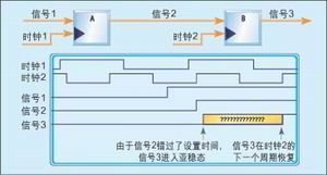

多时钟设计的最严重问题之一是用异步时钟将两级逻辑结合在一起。由于异步时钟会产生亚稳态,从而严重降低设计性能,或完全破坏设计所能实现的功能。在触发器的时序要求产生冲突时(设置时间和保持时间)将产生亚稳态,触发器的最终输出是未知的,并使整个设计处于不确定状态。如果有一级逻辑要将数据异步地发送到另一级,图3所示的情形将不能满足触发器的设置和保持时间要求。确切地说,如果设计中含有异步逻辑将有可能会产生亚稳态。在处置异步资源时必需非常小心,因为这可能产生一些很严重的问题。

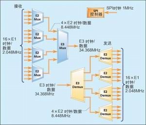

本文以电信应用中的E3多路复用/解复用设计为例。如图4所示,多路复用器接收来自一组独立线路接口芯片的16个独立E1信道,每一个信道都工作于2.048MHz;经复用后,这些E1流组合成4个E2流,分别工作在8.0448MHz;4个E2流最后组合成一个E3流,以34.368Mbps的速率串行发送出去。在接收端执行相反的操作:解复用器从E3流提取4个E2数据流,然后从E2流提取16个E1流,最终将E1流发送到接收端的线路接口芯片。
这些E1线路接口在发送和接收时都独立工作,因此2.048MHz的时钟速率可以有+/- 20ppm的偏差。同样,因为大多数系统同时发送和接收数据,分立的多路复用器和多路解复用器将提供2个独立的E3流(发送和接收)。因此,两个34.368MHz的时钟可以存在细微的差异。
由于E2流是在芯片上产生的,这些E2多路复用器可以共享同一个8.448MHz时钟。然而,由于接收的数据速率与我们所设计的板无关(且不能假定所有E2多路复用器使用相同时钟),所以E2解复用器时钟必须能工作在略为不同的速率下。
此外,假定设计中需要一个由工作频率为1MHz的处理器控制的独立SPI(串行外围接口)总线接口,该接口用于状态和控制。这样一来,设计中总共用了32个2.048MHz时钟,5个8.448MHz时钟,2个34.368MHz时钟和一个1MHz时钟,总共多达40个时钟。

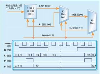

首先了解E2和E3多路复用器的时钟。前面已经分析了4个E2多路复用器工作在相同时钟下的可接受度,E3多路复用器运行于比E2时钟高得多的速率,必需使用一个不同的时钟。但是,如果我们从E3时钟中引出E2时钟是否可行呢?因为E3多路复用器要从每个E2支路得到数据,我们可以在需要E2多路复用器给我们数据时,简单地将脉冲送给每个多路复用器。我们没有去掉任何时钟,但E2时钟现在是基于E3时钟。
如果在所有的多路复用器中也使用同样的时钟,并且只使用一个使能信号来告诉E2多路复用器什么时候工作,这时会产生什么问题呢?如果E3多路复用器用34.368MHz时钟产生使能信号,在这些使能信号上的抖动不会比用在FPGA中任何其它同步逻辑更大。所以,使能信号可以使用正常(高抖动)布线资源,这样就不需要单独的8.448MHz多路复用器时钟,读取E1数据缓冲器的数据时也是一样。换言之,如果E2多路复用器需要数据,它可以激活到特定缓冲器的使能信号。到缓冲器的时钟本身能够保持E3多路复用器所用的34.368MHz时钟,如图5所示。

我们已经成功地将多路复用器的时钟减少到一个时钟,同样的方法可否用在解复用器呢?E3解复用器必须采用一个外部输入时钟,这是因为驱动E3输入数据的同一个片外器件利用到该时钟。由于E3解复用器知道在什么时候发送数据到E2解复用器,并能对每个E2解复用器产生使能信号,而四个E2解复用器能工作在与E3多路复用器相同的主时钟下。同样,E2多路复用器能够为每个E1流产生使能信号。
如果我们假设线路接口芯片能够接受有间隙的时钟(gapped clock),一旦确定发出E1使能信号,我们只需要发送一个时钟脉冲至线路接口。然而,只需要简单地发送使能信号本身至接口芯片而不必产生一个新的时钟。因为送至接口的数据将在使能信号的下降沿产生改变(参见图5),我们需要确认接口在时钟的上升沿进行采样。因为使能信号仅在线路接口芯片上而不是在FPGA内用作一个时钟,就没有必要在一个低抖动源中进行布线。注意这是在知道将再也不会用主时钟的连续脉冲送数据到相同的从属器件中时才这样做。
