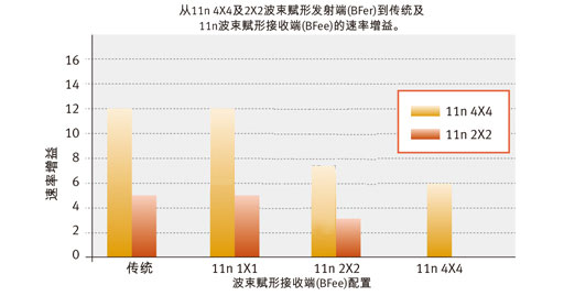

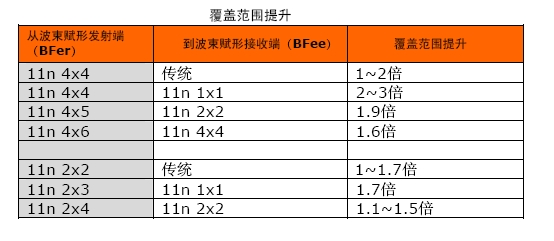

在家庭和企业环境中进行的OTA测试中(图3和图4),发射波束赋形技术提供高达12dB的明显增益。发射波束赋形技术还延长了高清视频传送应用的传输距离,在相同的带宽下,传输覆盖范围提升约两倍。由于扩大了传输覆盖范围,使得在小区边缘采用比以前更高端的调制方法成为可能,从而提高了系统的总体容量。
图3:增益提升。
图4:覆盖范围提升。
