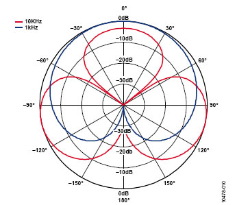

与宽边阵列一样,麦克风的间距决定目标方向响应的第一个零点。麦克风之间距离越近,零点频率越高(因而带宽更宽)。距离越远,则阵列的物理长度越长,可能会与工业设计限制相抵触。再次假设fS= 48 kHz,取3样本延迟时间,则声音时间延迟约为63μs。这是声音行进约21 mm所需的时间,该距离即为实现心型图案所需的麦克风元件间距。8.2 kHz声波的半波长为21 mm,因此这就是零点频率。图10显示了图9所示相同端射配置的响应,此外还显示了10kHz时的响应。除了后方的零点以外,大约±52°处还有两个零点。
图10:双麦克风端射波束成形器的频率混叠
