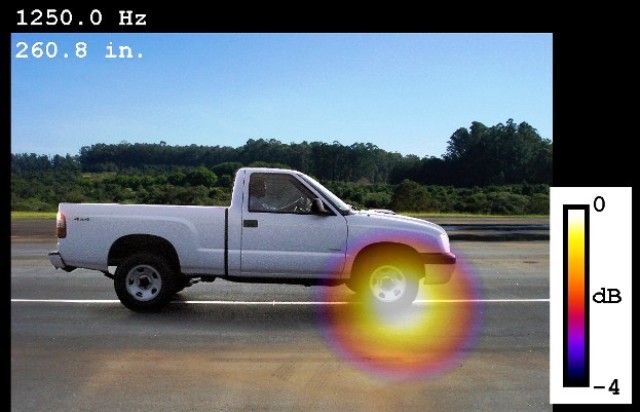

数据采集完成后,我们采用了传统的延迟相加波束成形算法对其进行分析。 我们对声音信号进行了总结,并描述了从声源到不同麦克风的不同传播路径。 声源以高速通过声学相机(与数据采集系统的采样速度相比,现代汽车的速度仍旧缓慢),可使光束集中并追踪通过麦克风阵列的声源。 我们必须校正反多普勒过程的多普勒效应,其中包括幅度和频率校正,从而获取连贯的信号总和。
为了校准声学测量数据和正在测试的车辆照片、叠加噪声幅度,我们启动了蜂鸣器(主件约为2.2千赫下的90分贝)和以50公里每小时匀速运行的车辆,让其像常规通过测试一样通过阵列。
我们采用这种方法替代了稳定测量,正是因为它采集速度快、质量高。 它同时还呈现了通过测量中的同类录音。 蜂鸣器的位置可允许照片和数据准确对齐。

声学图像识别70公里时速、1,250 Hz下的轮胎噪声
