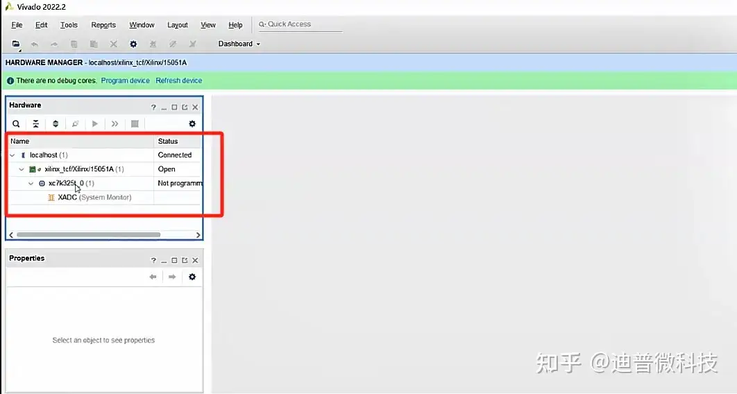

双击打开vivado2022.2,选择“Open Hardware Manager ”打开硬件管理器。打开后,给325T板卡上电。
点击“Auto Connect”,连接板卡。
连接成功可以看到对应的FPGA芯片,如图所示:
