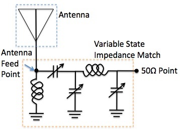

馈点匹配 馈点匹配可用于许多天线实现中,无论是可调谐还是不可调谐。匹配电路的主要功能是,在宽范围的工作条件下,实现天线终端阻抗与无线电系统其余部分阻抗(通常是50Ω)的匹配。典型的可调谐匹配实现,使用并联或串联可变电容作为阻抗匹配电路的一部分。调整电容容量可以改变目标电路的谐振频率。
根据所需的天线尺寸来压缩和调谐范围,一般需要较大范围的容量变化以实现频率迁移,因此通常要求多个调谐元件和/或宽范围的调谐值。图1给出使用可变元件的天线馈点匹配电路。
图1:采用可变阻抗匹配电路的固定式宽带天线。

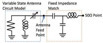

孔径调谐 孔径调谐是通过改变辐射元件的谐振结构实现的。典型的实现方式是采用一个简单的开关来选择天线结构上的不同负载元件。开关负载元件会影响天线的电气长度,从而改变谐振频率。图2是采用固定阻抗匹配电路的可变状态、孔径调谐天线的交流电路模型。
图2:采用固定馈点匹配电路的可变状态天线。

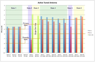

为了缓解各种使用模型的影响,有必要将状态调谐和模式隔离两种方法结合运用。模式隔离允许具有多个馈点的单天线结构执行多个MIMO天线的功能;而状态调谐则允许这种结构非常小,但仍然能够非常高效地在宽频率范围内工作。图5显示了以6个调谐状态覆盖多个频段的可变状态iMAT天线结构的平均测量效率。iMAT结构能在平衡或不平衡的增益配置下工作,并且与传统天线设计技术相比,能以更小的封装提供更高的性能。
图5:覆盖所有3G/ 4G应用,且具有两个MIMO天线端口的状态调谐式iMAT结构。
