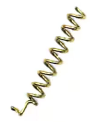

对于 Sub-GHz 应用(例如在 868 MHz 频段工作的 LoRa 物联网设备)而言,螺旋式天线是一种既便宜又简单的选择。此类天线通常直接焊接在印刷电路板上,性能良好。不过,缺点是体积庞大,尤其是工作在低频的天线,而且与某些替代天线相比,效率相对较低。
例如,Amphenol 的 ST0686-10-N01-U 862 MHz 射频天线(图 8)。该螺旋式天线的工作频率为 862 MHz 至 874 MHz,阻抗为 50 Ω。天线采用通孔焊接安装,最大高度为 38.8 mm。其 RL 小于 -9.5 dB,峰值增益为 2.5 dBi,平均效率为 58%。
图 8:ST0686-10-N01-U 螺旋式天线是 LoRa 物联网应用的理想选择。(图片来源:Amphenol)
