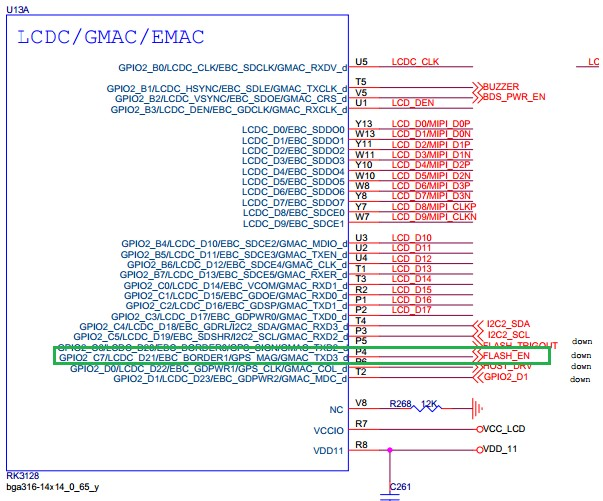

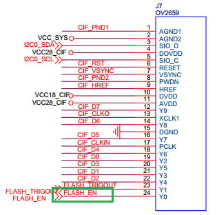

  rk3128 开发板已经引出了多个 gpio,分别用于照相机的 flash 灯, 蜂鸣器,gps 供电引脚,本章主要以 GPIO2_C7(FLASH)为例子讲解,其他只要是涉及到 GPIO 的输出功能都应该大同小异。下图来源于文档 3128_sdk_a02_20170325.pdf 中第 17 页和第 19 页。
图1
  图示绿框位置表示将要配置的 gpio 在电路图中的位置---Camera 侧
图2
  gpio 在电路图中的位置---CPU 侧
