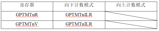

CC3200通用定时器支持PWM模式。在PWM模式下,定时器被配置为一个24位的减计数器,初始值在GPTMTnILR和GPTMTnPR寄存器中进行定义。在该模式中,PWM频率和周期是同步事件,这样可以消除毛刺。PWM模式可以通过向寄存器 GPTMTnMR中的TnAMS位写入0x01,TnCMR位写入0x00,TnMR位写入0x02。当定时器使能时,装载到定时器寄存器中的值如表1.0.1所示。
表1.0.1 装载到定时器的值
表1

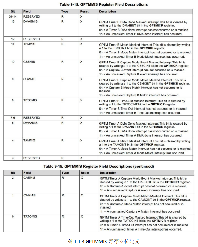

GPTMMIS寄存器为中断掩码状态寄存器,可以检测是否产生中断。如图1.1.3所示为GPTMMIS寄存器,如图1.1.4为其位定义。
图1.1.3 GPTMMIS寄存器
图13
图1.1.4 GPTMMIS寄存器位定义

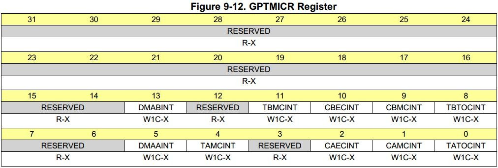

GPTMICR寄存器用于清除GPTMRIS和GPTMIS寄存器中的状态位,写入1则清除对应的中断。如图1.1.5所示为GPTMICR寄存器,如图1.1.6所示为其位定义。
图1.1.5 GPTMICR寄存器
图15
图1.1.6 GPTMICR寄存器位定义

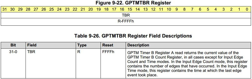

当通用定时器配置为32位模式时,GPTMTBR寄存器的[15:0]位被装载到 GPTMTAR寄存器的高16位。读取GPTMTBR寄存器得到定时器B的当前值。在16位模式下,[15:0]位包含计数器的值,[23:16]位包含在输入边沿计数、边沿定时和PWM模式下的预分频。[31:24]位读取为0。可以通过读取GPTMTBV寄存器中的[23:16]位可以获取16位单次和周期模式的预分频值。读取GPTMTBPS寄存器可以获取周期快照模式下的预分频。如图1.2.6所示为GPTMTBR寄存器及其位定义。

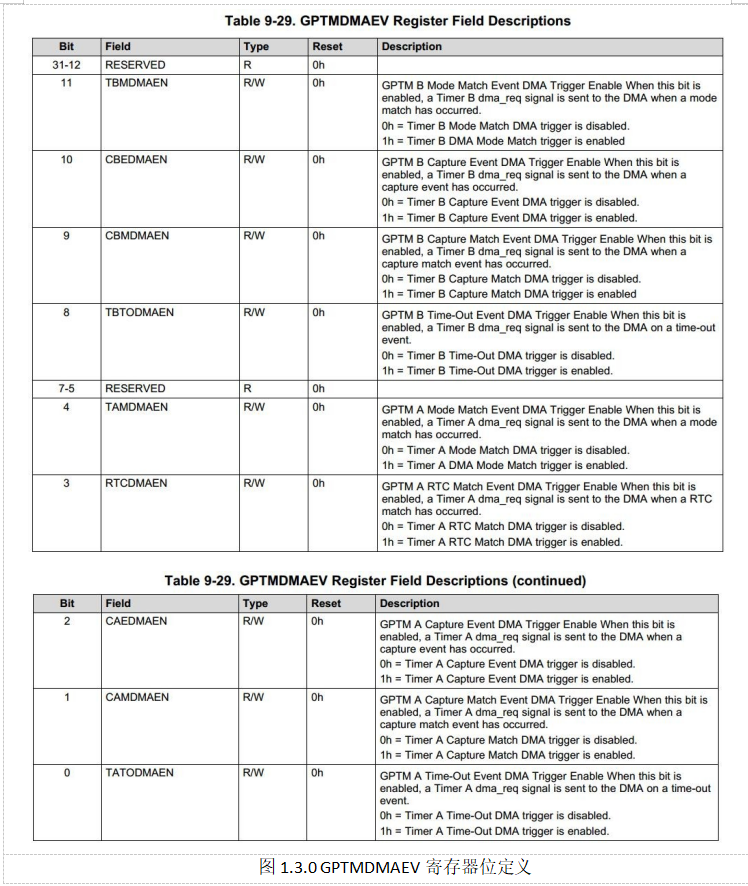

GPTMDMAEV寄存器允许软件使能和关闭定时器DMA触发事件。置位则对应的DMA触发使能,清零则关闭。如图1.2.9所示为GPTMDMAEV寄存器,如图1.3.0所示为其位定义。
图1.2.9 GPTMDMAEV寄存器
图29
图1.3.0 GPTMDMAEV寄存器位定义
