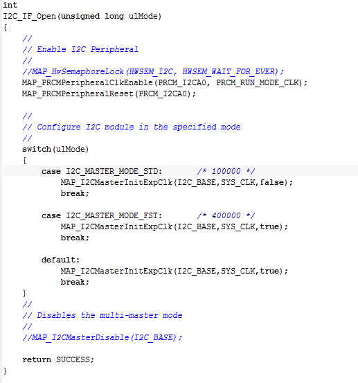

TLV320AIC3254支持I2C和SPI接口,这里用到I2C对TLV320AIC3254的寄存器进行配置,用IAR打开AI_ASR里面的工程,如图1.0.1所示为CC3200初始化I2C部分代码。
图1.0.1 初始化I2C部分代码
图1

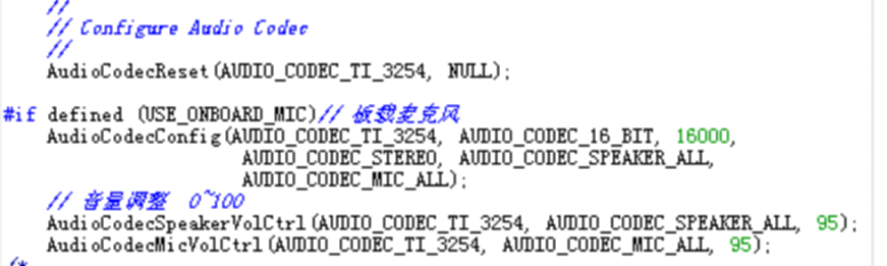

对TLV320AIC3254的初始化函数,如图1.0.2所示。
图1.0.2 TLV320AIC3254初始化
图2
通过该函数可以设置设备的ID、采样位数、采样速率、音频通道、音频输出以及音频输入的增益。

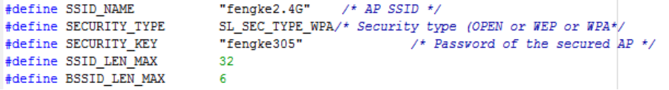

打开common.h,连接的路由器名称及密码如图1.0.4所示,特别注意的是要修改加密方式OPEN、WEP或者WPA。
图1.0.4 路由器相关信息

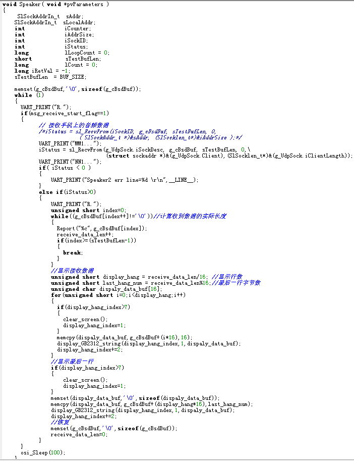

通过Speaker任务可以把由服务器端识别回来的字符串接收回来,并显示在12864液晶屏幕上。Speaker任务如图1.1.0所示。
图1.1.0 Speaker任务
图10
通过sl_RecvFrom便可接收到解析好的语音字符串,然后通过12864液晶屏显示出来。

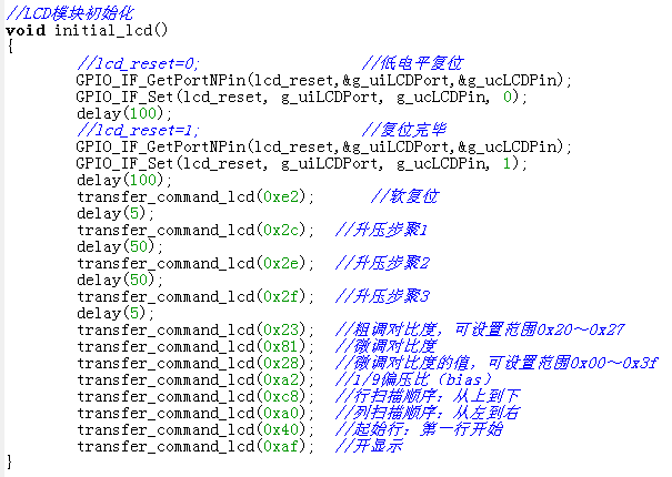

如图1.1.1为12864的初始化部分代码
图1.1.1 12864初始化代码
图11

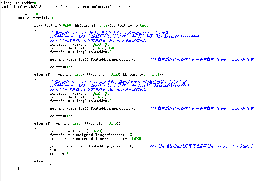

通过该函数可以初始化设定12864的对比度、扫屏方向等。如图1.1.2为12864的显示GB2312字库的代码。
图1.1.2 12864显示GB2312字库的代码

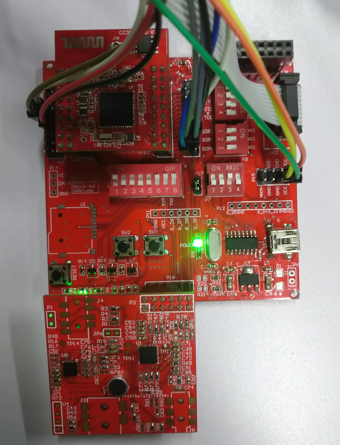

由于该实验需要用到音频板卡,故需要把音频板卡插在板子左下方的双排针处,同时还需要把排针连接CC3200的拨码开关拨上,即需要把板子中间靠右的8路拨码的6、7、8(
LED
灯)拨到ON(1在上一步中已经拨到了ON)。除此之外,本次实验还用到了12864液晶
显示器
,还需要把配套的液晶显示器接上,配套的液晶显示器的引脚与板子IO的连接关系如表1.0.1所示。
表1.0.1 12864与开发板连接关系
表1
最后插上USB线。最后板子上的拨码及接线状态如图1.1.4所示。
图1.1.4 接线示意图
图14
