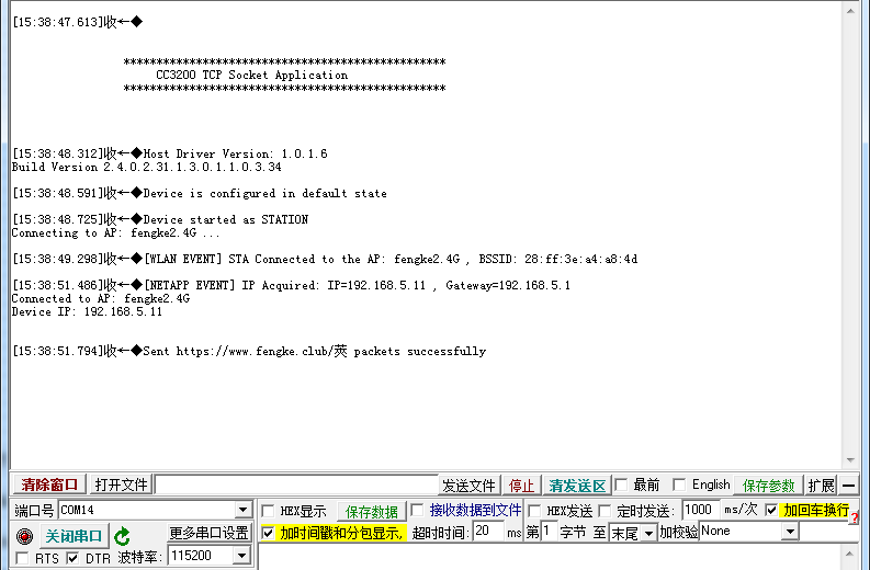

打开串口调试助手,选择相应的串口号,并且把波特率设置为115200bps,点击打开。按下板子上的复位键可看到串口助手打印如图1.0.5所示的信息。可见CC3200已经连接上了指定的路由器以及通过TCP发送了一段消息,如图1.0.6所示。
图1.0.6 串口助手打印信息
