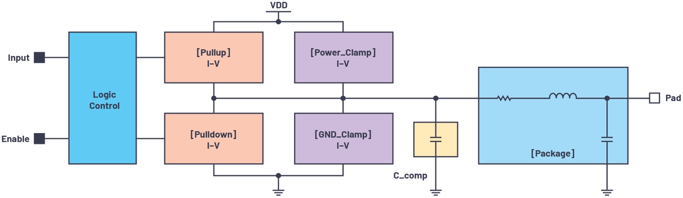

图1显示3态CMOS缓冲器IBIS模型的结构。如第1部分所述,IBIS模型中的组件或关键字取决于模型类型。表1汇总列出基本的IBIS模型的组件,具体由Model_type决定。

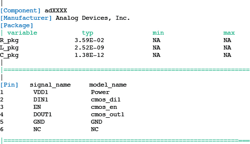

与IC封装模型相关的关键字是[Package]。它包含RLC(电阻-电感-电容)寄生参数,代表从芯片焊盘到IC焊盘/引脚的连接。此信息可从制造商处获得。也可以查找另一个IBIS文件的[Package]数据,只要该器件采用的封装与正在评估的器件完全相同,并且来自同一制造商。6引脚SOT-23封装的器件封装寄生参数如表3所示。
表3.6引脚SOT-23封装寄生参数
[封装]
变量典型值最小值最大值
R_pkg1.60E-01NANA
L_pkg4.46E-09NANA
C_pkg3.70E-13NANA
器件引脚排列如表4所示。关键字[Pin]用于描述引脚及其对应的模型名称。[Pin]一般为3列格式。第一列是引脚编号,第二列是引脚描述,第三列是模型名称。有些封装包含类似的引脚(VCC、GND)。这些引脚可以按模型分组和描述。在这种情况下,由于SPICE模型没有给出有关内部晶体管级原理图的信息,因此最好为每个数字接口创建单独的模型。在IBIS文件中,模型名称“Power”和“GND”用于命名电源和接地引脚。非数字接口和“请勿连接”引脚则描述为“NC”或无连接。请注意,模型名称是区分大小写的。由于在稍后的建模程序中还会用到,所以需给出具体的模型名称。

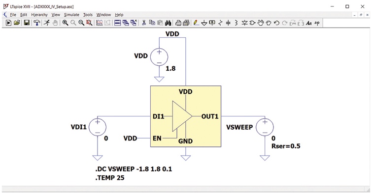

在LTspice中,I-V数据可以使用.DC SPICE命令/指令进行测量。DOUT1的接地箝位用图4所示设置进行测量。在该设置中,使用适当的电源电压将该器件配置为高阻态模式(请参见表5)。这可以确保将ESD器件与核心电路隔离。VSWEEP是以GND为基准的扫描电压。使VSWEEP基准电压接地,确保只显示GND箝位ESD器件的特征。
根据IBIS规格,应扫描电压轨以外(最好从-VDD到2 × VDD)的I-V数据,本例中是从–1.8 V到+3.6 V。通过直接执行此操作,扫描VDD以外的电压将会开启电源箝位ESD器件。为了避免这种情况,首先在–1.8 V至+1.8 V范围内扫描VSWEEP,并使用外推方法添加3.6 V数据点。此方法适用于所有I-V数据集。
另外,请注意所有I-V数据集最多只接受100个数据点。如果数据点超过这个数目,在ibischk解析器测试中会提示错误。设置.DC命令的增量,使得到的数据点数量小于或等于99。这是为了容纳用于2 × VDD外推的一个额外数据点。
进行直流扫描时,仿真中可能出现非常大的反向电流。要解决这个问题,将起始扫描从近似二极管势垒电位(-0.7 V)设置为VDD (+1.8 V)。然后将数据外推至符合–VDD至2 × VDD I-V数据。另一种方法是将一个小电阻Rser与VSWEEP串联,以限制极端电流。
图4.ADxxxx DOUT1接地箝位设置

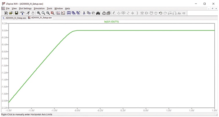

单击运行按钮,LTspice开始运行仿真。由于正在评估DOUT1,所以目标节点为Ix(U1OUT1)。虽然从技术角度来看I(VSWEEP)也是正确的,但IBIS模型需要Ix(U1OUT1)上的电流极性。这是为了最大限度减少I(VSWEEP)数据的进一步格式化,使其适合模型。结果应该如图5所示。仿真完成后,先单击结果窗口保存数据,然后单击文件 -> 将数据导出为文本。导航至要保存的目录,单击受测节点,然后单击OK(如图6所示)。
图5.接地箝位仿真结果

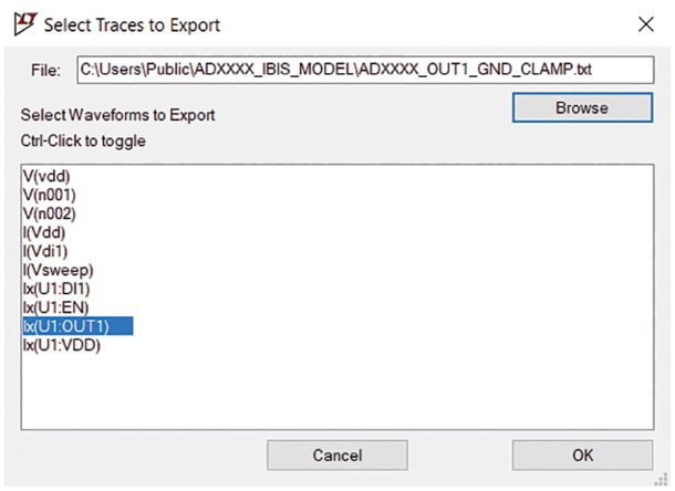

图6.将仿真数据导出为文本

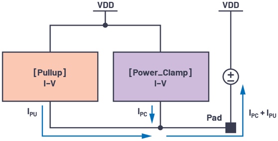

[下拉]和[上拉]
图8.I-V关键字结构的概念图
图8显示了I-V关键字结构的概念图。[下拉]和[上拉]表示缓冲器中上拉和下拉元素的行为。如果以图表形式表示,它们看起来就像MOSFET的I-V特征曲线。在提取[下拉]和[上拉]数据时,了解如何通过器件的真值表操控从输出引脚输出的信号非常重要。提取[下拉]和[上拉]数据的设置与[GND_Clamp]和[Power_Clamp]类似,即DOUT1引脚使能,且不处于高阻模式。

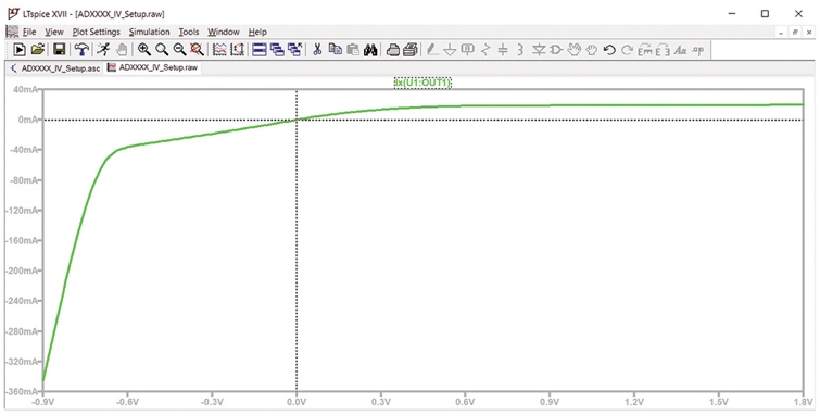

图10.ADxxxx OUT1下拉图
放大[下拉]数据,它类似于MOSFET的I-V特征曲线,如图11所示。
图11.ADxxxx DOUT1下拉图(缩放视图)

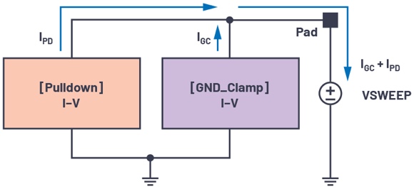

在保存下拉数据时,请注意它构成了[GND_Clamp]和[下拉]的总电流。图12可以更好地说明这一点。要移除[GND_Clamp]组件,只需从[下拉]保存数据中逐点减去它。为了简化这一操作,[GND_Clamp]和[下拉]直流分析的电压增量、开始电压和结束电压必须相同。
图12.来自下拉保存数据的实际电流

与[下拉]一样,保存的[上拉]数据是从[Power_ Clamp]和[上拉]总电流得出的结果。因此,用户需要从保存的[上拉]数据中逐点减去数据,以去除[Power_Clamp]组件,如果它们的直流扫描参数相同,这很容易完成。提醒大家,对所有的I-V数据测量使用相同的直流扫描参数。
图14.来自保存的[上拉]数据的实际电流

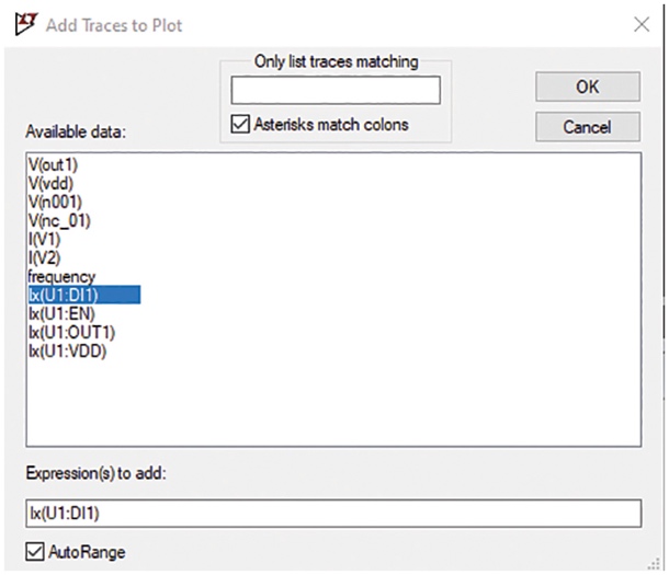

如图15所示,可以通过提供交流电压和频率扫描来提取缓冲器电容。由于提供的是交流电压,所以要测量电流的实部和虚部部分。当用交流电压供电时,必须反转电流的极性,以测量缓冲器的输入电流值。测量输出缓冲器电容时,对于图15所示的图,唯一要做的更改就是必须将交流电源连接至输出引脚。
图15.ADxxxx C_comp提取设置
交流电压的幅值可以是任意值,但通常设置为1 V。它将按照SPICE指令进行频率扫描。使用.AC命令绘制波形时,默认设置为以波特模式显示,单位为dB。必须将其设置为笛卡尔模式才能查看电流值,这样可以直接使用缓冲器电容公式进行处理。要查看缓冲器电容波形,用户必须先右键单击波形窗口,然后单击添加走线,再选择被测量的引脚。波形图窗口将显示两条线。
实线表示被测电流的实部,虚线表示被测电流的虚部。
图16.向图中添加走线对话框
若要将图形设置从波特改为笛卡尔,右键单击波形窗口左侧的y轴,以打开左纵轴—幅度对话框。然后将图示方式从波特改为笛卡尔。
图17.将图设置从波特改成笛卡尔

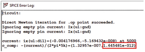

这些SPICE指令可以根据用户想要显示的参数进行修改。有关在LTspice中可使用的指令的详细说明,请参阅LTspice Help。测量语句的结果可以在工具 > SPICE错误日志中查看。
图18.SPICE错误日志中的测量语句结果。
SPICE错误日志中显示的结果将采用笛卡尔形式。X坐标为电流和缓冲电容的实部,Y坐标为电流和缓冲器电容的虚部。如上所述,在测量缓冲器电容时,电流的虚部是缓冲器电容所需的部分,所以C_comp的实际值就是图18中突出显示的值。

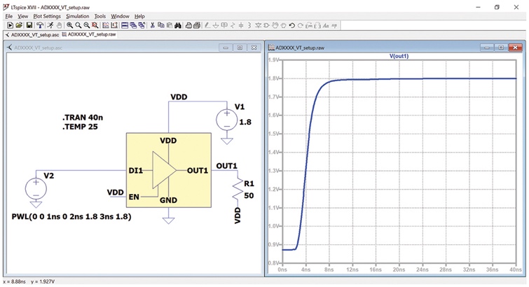

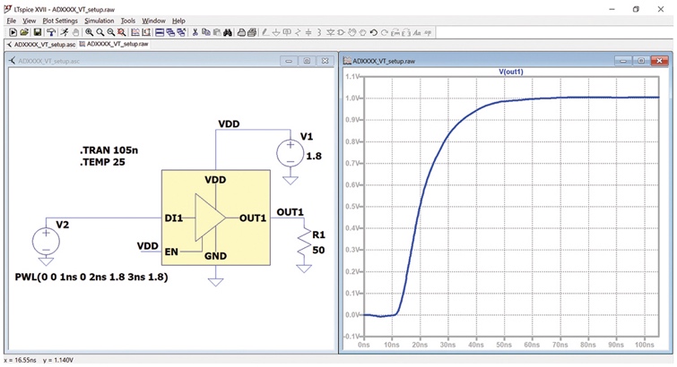

通过以地为基准50 Ω负载获取上升波形
对于上升波形,采用PWL信号形式的上升沿输入刺激。图23中的设置显示,负载电阻连接至相对于地的输出引脚,这将产生上升负载对地的V-T数据。
图23.采用以地为基准50 Ω负载的ADxxxx设置和DOUT1上升波形图

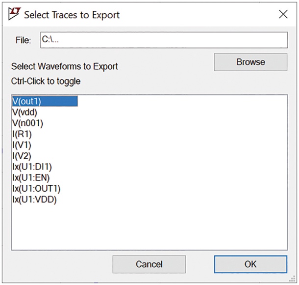

导出波形
然后,必须执行以下步骤,以保存从四个设置中提取的V-T波形:
u        右键单击图。
u        将鼠标悬停在文件上,然后单击将数据导出为文本。
图25.将LTspice图保存为文本文件
u        选择要导出的波形和导出波形的目录。
u        VX和VY:表示上升/下降转换沿的20%和80%点位置的电压。
u        dV和dT:这些是IBIS模型的[斜坡]关键字的计算值。
u
图26.选择走线,设置保存目录

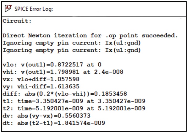

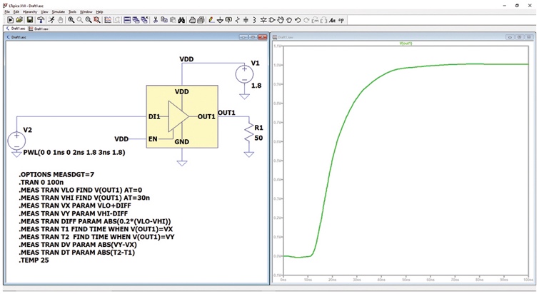

[斜坡]关键字是斜坡率(dV/dt),表示在上升或下降转换沿的20%到80%位置捕捉的上升和下降VT数据。此方法可以在LTspice上实现,因为它能够使用.MEAS和.PARAM指令计算这些参数。可以通过在VT波形设置上添加SPICE指令来完成斜坡提取过程。这意味着斜坡和VT波形可以同时提取。
图27.ADxxxx VT设置,以及用于提取上升波形的斜坡的附加指令
图27显示上升波形斜坡计算的设置。为了计算下降波形的斜坡,应该互换VLO和VHI的时间值,因为下降斜坡的输出波形从缓冲器的逻辑高电平开始,并转变为逻辑低电平。
用于斜坡提取的LTspice指令
用于斜坡提取的SPICE指令如下:.TRAN,这是用于VT上升/下降波形的SPICE指令;.OPTIONS,用于将SPICE错误日志上显示的输出设置为笛卡尔模式,并将其限制为所需的有效位数;.MEAS,用于斜坡的实际计算。
u        VLO:表示逻辑低电压。
u        VHI:表示逻辑高电压。
u        Diff:表示转换的20%点位置的电压,该电压将分别与VLO和VHI参数相加和相减,以得到转换的20%和80%点位置。
图28.上升斜坡波形描述
图29.SPICE错误日志,用于计算斜坡率

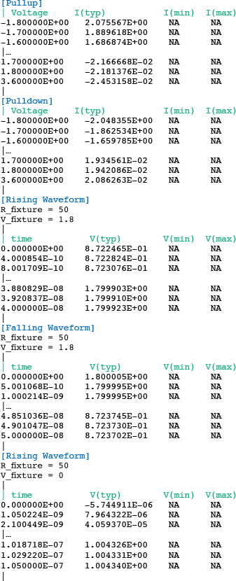

构建IBIS模型

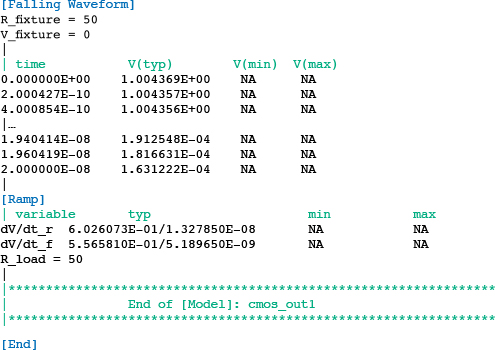

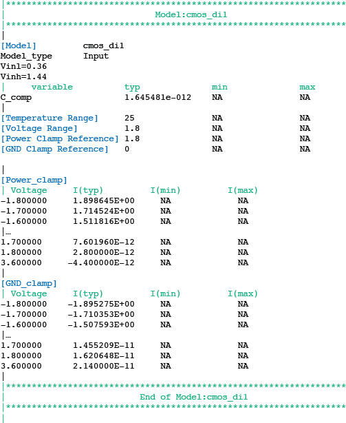

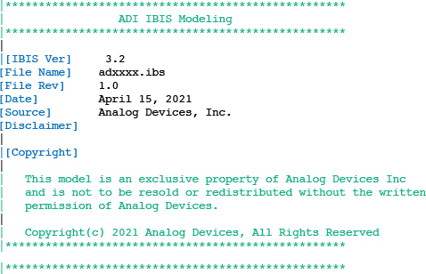

所有提取的I-V和V-T数据都将编译到BIS模型(.ibs)文件中。以下是IBIS文件的实际模板,用户可以在构建IBIS模型时用作参考。
.ibs文件以[IBIS Ver]关键字开头,后接文件名和修订号。IBIS版本3.2将在[IBIS Ver]关键字中使用,因为它是构建3态输出缓冲器所需的最低版本。.ibs文件的文件名应和[文件名称]关键字中的文件名相同;否则,解析器会将其检测为错误。此外,文件名不得包含任何大写字母,因为解析器只允许文件名使用小写字母。有关其他重要的关键字,将在后面章节中讨论。
.ibs文件的下一部分包括[组件]、[制造商]、[封装]和[引脚]关键字。ADxxxx有两个输入缓冲器(DIN1和EN)和一个输出缓冲器(DOUT1),因此它的IBIS模型总共有三个缓冲器模型。[封装]关键字通过RLC封装寄生值作为器件的封装模型。所有器件缓冲器的模型名称在[引脚]关键字下定义,这与在[模型]关键字下定义命名变量类似。
在.ibs文件的下一部分,使用测量得出的I-V和V-T数据构建器件的数字缓冲器的模型。缓冲器模型的内容因Model_type变量中指定的缓冲区类型而异。由于模型cmos_di1是一个输入缓冲器,它的缓冲器模型只包含C_comp、[Power_Clamp]和[GND_Clamp]数据。输入缓冲器模型还包括VINH和VINL值,这两个值都可以在器件的数据手册中找到。由于DIN1和EN都是输入缓冲器,所以它们的缓冲器模型具有相同的结构。
另一方面,3态缓冲器模型包含一些与输入缓冲器模型类似的关键字,但包含额外的I-V和V-T数据。cmos_out1的缓冲器模型包括一个额外的子参数Cref,它代表输出电容负载,还包括Vmeas,它代表基准电压电平。通常情况下,使用的Vmeas是VDD值的一半。
除了C_comp、[Power_Clamp]和[GND_Clamp],3态缓冲器还包含额外的I-V数据:[上拉]和[下拉]。
最后,所有IBIS模型都应该用[结尾]关键字作为结尾。

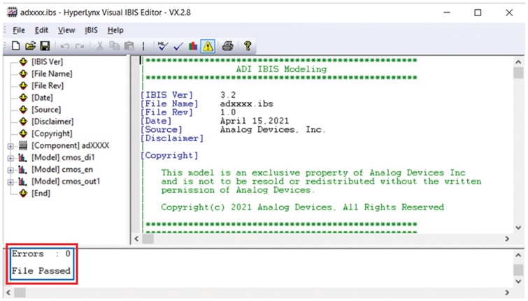

对于上一节中创建的IBIS文件,首先应进行解析器测试,然后再继续执行相关过程。ibischk是用于检查IBIS文件的Golden Parser。它用于检查IBIS文件是否符合IBIS协会设置的规范。有关更多信息,请访问ibis.org。在撰写本文时,使用的最新解析器是ibischk版本7。
在执行解析器测试时,最好使用集成了ibischk的IBIS模型编辑软件,例如Cadence Model Integrity和Hyperlynx Visual IBIS Editor。这些工具有助于简化语法检查。但是,如果用户没有这些工具,可以访问ibis.org免费下载可执行代码。它是在各种操作系统上编译的,所以用户不必担心应使用哪种操作系统。

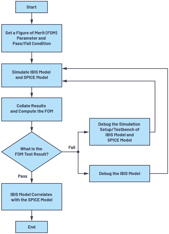

要将IBIS模型与参考SPICE模型关联起来,可以按照一些常规步骤执行操作。图30中的流程图总结了这些步骤。
图30.IBIS与SPICE模型的关联流程图
设置品质因数
关联的基础是在相同的加载条件和输入刺激下,IBIS模型的行为应该与SPICE模型数字接口相同。这意味着从理论上,它们的输出应该重叠在一起。一般来说,有两种方法可以描述IBIS模型的输出与SPICE参考模型的接近程度:定性方法和定量方法。用户可以使用这两种方法来确定IBIS模型与SPICE模型之间的关系。

IBIS模型验证的第一步是解析器测试。图31显示adxxxx.ibs IBIS模型文件的解析器测试结果,该文件是使用HyperLynx Visual IBIS Editor编写的。用户执行解析器测试时,目标是不会出现任何错误。如果出现任何错误或警告提示,模型构建人员需要加以解决。这样可以保证IBIS模型在仿真工具之间的兼容性。
图31.ADxxxx 解析器测试结果

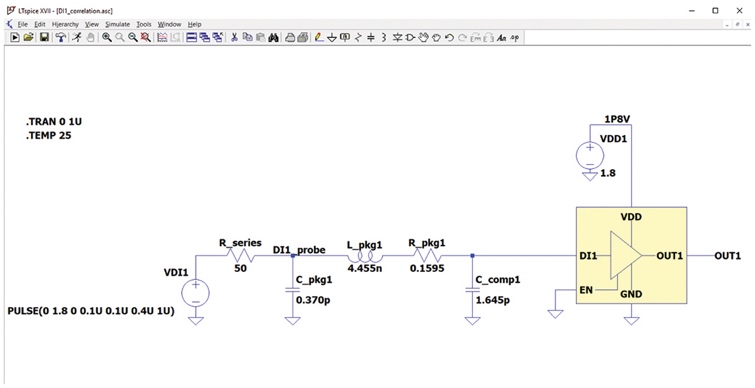

图32显示了LTspice上用于检测DOUT1相关性的SPICE测试台。在原理图上提供适当的电压电源以使能驱动器,并且为DIN1引脚提供脉冲信号源来驱动DOUT1。要在LTspice中完成DOUT1驱动器模型,还需要使用额外的组件。C_comp代表芯片电容。将C_comp和C_load添加到LTspice模型后,继续加入RLC封装寄生(R_pkg、L_pkg、C_pkg)和C_load。
图32.LTspice DOUT1相关性测试台

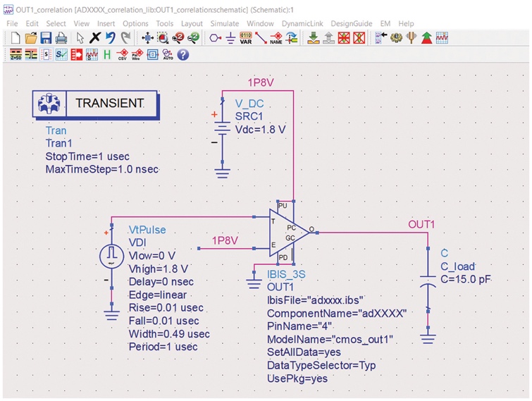

DOUT1 IBIS模型相关性测试台建立在Keysight先进设计系统(ADS)上,如图33所示。与LTspice测试台一样,使用相同的输入激励、C_load、电压电源和瞬态分析。但是,未在原理图中显示C_comp和RLC封装寄生,因为它们已经包含在3态IBIS模块中。
图33.ADS OUT1相关性测试台

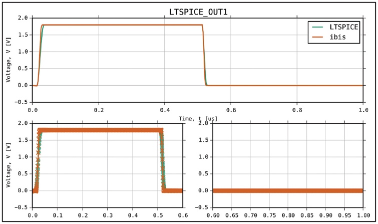

瞬态响应曲线根据C_load测量得出。我们比较LTspice和ADS结果,并将它们叠加在一起实施定性FOM分析。如图34所示,LTspice和ADS DOUT1的响应非常相似。可以使用曲线和度量来量化它们之间的差异。计算1 μs瞬态时间内曲线下的面积。计算得出的曲线面积度量为99.79%,满足设置的≥95%的通过测试条件。所以,DOUT1 IBIS模型与SPICE模型相关。
图34.LTspice与IBIS模型OUT1响应

在验证输入端口时,通过定性FOM和曲线面积度量来关联LTspice和ADS的瞬态响应曲线。LTspice中的测试台如图35所示。这适用于DIN1和EN引脚。与DOUT1一样,将提取的C_comp置于DIN1端口位置,后接RLC封装寄生效应。然后,连接50 Ω R_series电阻,该电阻后接输入刺激脉冲电压电源。测量响应的探头点在DIN1_probe位置。
图35.LTspice DI1相关性测试台
