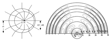

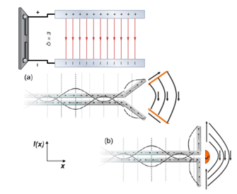

使用闭合导体,在其两端加载时变电流,就会产生波动的磁场和围绕它的电场。当电荷加速移动时,如果同时出现近场和远场,近场跟着电荷做加速运动,而远场无法与电荷移动同步,就会出现扭结(Kink)。电场扭结太大,就会脱离原来的场,辐射出去。
图1  电场扭结及辐射原理
通常来说,采用两根平行线缆,长度相对比波长短,所产生的电场为近场,我们通常称为“差分信号”,这种线缆很难产生扭结(Kink)。如果线缆张开一定的角度,电磁场就会出现不协调,形成近场和远场,产生扭结(Kink),形成天线,这也是无线通信中的天线原理。
图2  远场的形成原理

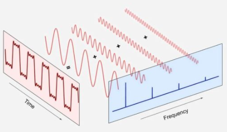

传输波形的谐波分量
在数字电路中,大部分基带信号都类似于方波,这些波形是无数依次递减的谐波分量叠加而成。电流的谐波分量会产生波动的磁场,这些磁场会通过耦合或者辐射的方式往下传输。
图3  数字信号的谐波分量

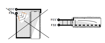

实际上,在电路结构中,各个回路的电源和地才是整个电路中最大的差分对,大多时候,工程师们喜欢把电源布线,布成如图8所示的结构,在早期的单面板产品布局布线中,这算是最好的布线方法。
图8  传统单面板布局布线图

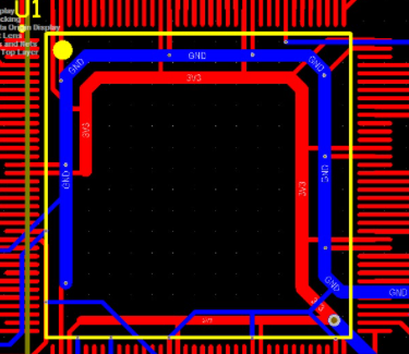

随着通信速率要求的提高,图8中这个布线结构就会形成天线效应,产生电磁波辐射。所以为了降低电磁干扰,Wolfe Yu建议在布线时将电源和地尽量布在一起。
图9  主芯片电源地布线建议

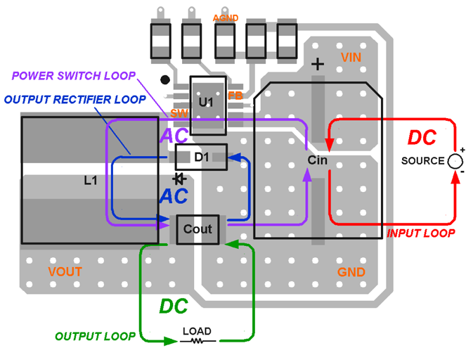

再来看看电源拓扑,DCDC电源大致分为三个环(一说四个环),高频交流斩波环把两个直流输入环和输出环分割开来,交流环主要做高速PWM斩波,产生电磁切割,一旦布线不好,容易产生电磁辐射。
图11  DCDC电源拓扑图
为了设计方便,Wolfe建议在布局的时候,把两个直流环和交流环分开布局,方便在布线的时候分开布线。
图12  DCDC电源布局布线建议

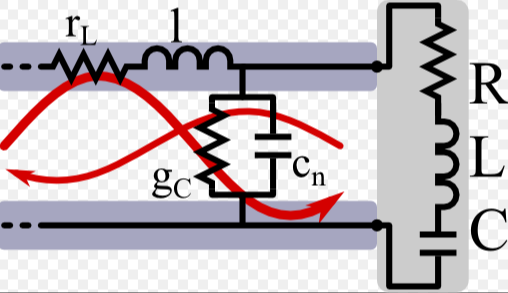

同轴线传输解决了高速信号传输的电磁辐射的问题。除了电磁辐射问题,电路传输中还会面临另外一个问题。那就是,当信号频率很高的时候,除了阻性负载,还有容性负载和感性负载产生的反射信号,反射信号会叠加在原信号上,改变原信号的形状,这被称为“传输线损耗”。
图14  传输线等效模型
图14是一个传输线等效模型,除了阻性负载,还存在容性负载和感性负载。根据理论公式,很容易计算出传输线的阻抗值。为了抵消反射信号,工程师可以在电路源端和负载之间插入无源网络,使负载阻抗和源阻抗共轭匹配,这就是阻抗匹配。
图15  阻抗匹配原理

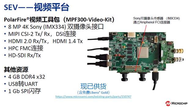

这颗芯片搭载在基于Microchip PolarFire视频平台上,客户可以利用Microchip提供的免费IP包轻松完成产品开发,缩短开发流程。
图17  Microchip PolarFire视频平台

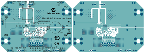

图18  MIC28517评估板
同时,Excelpoint世健为客户提供相关参考设计以及技术指导,针对国内客户在进行DCDC设计以及布局布线时容易出现的一系列技术瓶颈,推出一系列PCB布线指导,同时也提供PCB设计文件让客户方便导入,帮助客户轻松进行电子线路设计布局。
