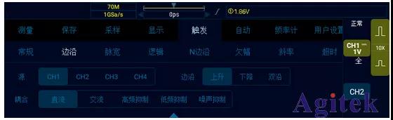

     类似通道耦合,当选择直流耦合的时候,直流分量和交流分量都能通过触发。选择交流耦合的时候,示波器会滤除触发信号中的直流成分。高频抑制会抑制触发信号中高于50KHz的信号,低频抑制会抑制触发信号中低于50KHz的信号,而噪声抑制,是用低灵敏度的直流耦合来抑制触发信号中的高频噪声。我们来看下面这个信号:
