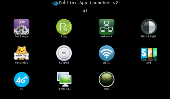

默认出厂程序HDMI显示,加载QT主界面,如下图:
OK3519A 支持MIPI-DSI和HDMI屏幕接口,HDMI支持4K输出。2种方式切换屏幕:uboot菜单动态控制和烧写系统时环境变量指定。
QT与命令行demo,均有测试例程,客户可参考,添加自己的应用。减少开发时间。

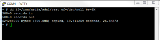

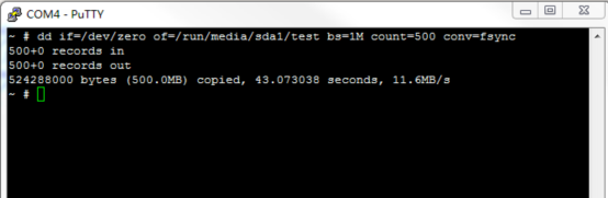

1.3. 1. USB2.0 读写速度测试
存储设备不同,测试结果存在差异。
写入测试:
$dd if=/dev/zero of=/run/media/sda1/test bs=1M count=500 conv=fsync

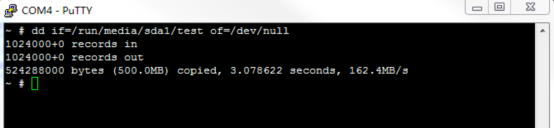

读取测试:
$dd if=/run/media/sda1/test of=/dev/null bs=1M
1.3.2 USB3.0 读写速度测试
存储设备不同,测试结果存在差异。
写入测试:
读取测试:

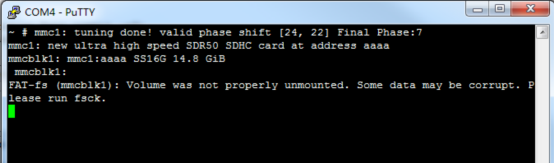

1.3.3 SD卡读写测试
SD卡支持Default Speed(DS)/High Speed(HS) /ddr50 /SDR12 /SDR25 /SDR50 /SDR104模式。实测工作在SDR50时的读写速度。
写入测试:
$dd if=/dev/zero of=/run/media/mmcblk1/test bs=1M count=500 conv=fsync
读取测试:
$dd if=/run/media/mmcblk1/test of=/dev/null bs=1M

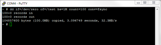

1.3.4 eMMC读写测试
eMMC采用HS400模式,以读写ext4文件系统速度为例,如下:
写入测试:
$ dd if=/dev/zero of=/test bs=1M count=100 conv=fsync
读取测试:
$dd if=/test of=/dev/null bs=1M
