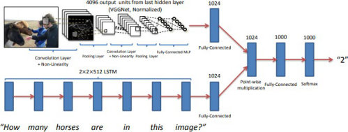

VQA 的框架:视觉问题回答可以分为两个部分,即图像和文本。使用卷积神经网络(用于图像数据)和循环神经网络(用于文本数据)来表示神经网络方法来解决这个问题。主要思想是从 CNN 得到图像的特征,从 RNN 得到文本的特征,最后将它们组合起来,通过一些完全连接的层来生成答案。

(这是从 VQA 经典论文中截取的图片,虽然模型不完全一致,但思路是一样的)
(Image Source: [url=]https://arxiv.org/pdf/1505.00468.pdf[/url])

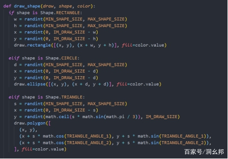

1. 基于简单图形生成 easy-VQA 数据集

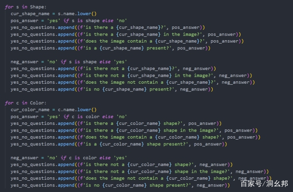

总共考虑了三种图形:圆形 (circle),矩形 (rectangle) 和三角形 (triangle) 和八种颜色,将它们两两组合,在 64 ∗ 64 的画布范围内,随机生成不同大小,不同颜色的图形;由于生成图像时,可以根据该图像的特征生成特定的问题,基于这种思路,我设计了若干关于图形和颜色的问题:

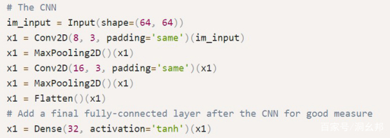

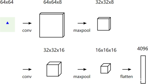

首先输入的图像是64∗64的,对图像进行若干次卷积核池化操作,可以生成固定长度的向量,这里设置为4096维。samepadding进行填充之后,对该图片使用3∗3的卷积核进行卷积,得到64∗64∗8;然后经过一层最大池化maxpooling得到32∗32∗8;经过另外一层有16个卷积核的卷积和池化过程,最后将图片的特征表示转化成 4096 维的固定长度的向量。
图 3 2: 图像处理模型
鉴于easy-VQA的实验性质,对于它的图片和问题的设计都比较简单,问题来自一组固定的模板,为了训练时间和demo性质的考虑,对于问题的处理,首先使用词袋模型BOW将每个单词转化成一个向量。BOW表示通过计算每个单词在文本中出现的次数,将任何文本字符串转换为固定长度的向量。然后将这些向量输入全连接的前馈神经网络fully-connected(FC),最终得到问题特征的向量表示。
最后将图片特征向量和问题特征向量拼接起来,通过 softmax 分类,在由13 种答案组成的答案候选集中选择概率最高的答案作为输出。在验证集上的可以达到不错的准确率。

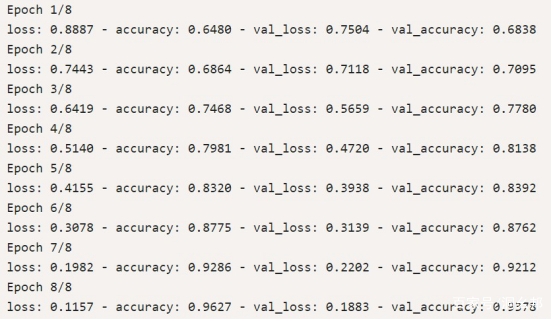

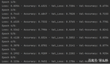

可以看到训练的效果还是不错的:损失率逐渐下降,准确率逐渐上升;同时模型也并没有过拟合,训练和验证的损失率准确率都比较接近。

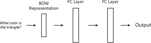

问题模型,因为问题比较简单,使用词袋模型即可,后面加两层全连接层,将问题转化成了向量。

最后可以看到达到了 93.8 的 accuracy。
