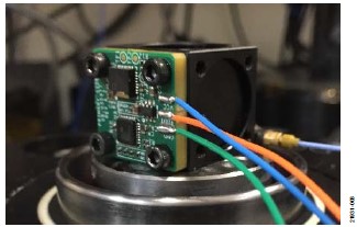

EVAL-CN0533-EBZ连接到铝块安装界面(EVAL-XLMOUNT1),并安装到振动台上,如图3所示。振动台产生100 Hz至30 kHz的受控机械振动,并具有固定的2 g加速度幅度。然后记录电路输出和振动参考(在这种情况下为激光多普勒振动计)。绘制的频率响应如图4所示,其与ADXL1002的转换函数一致。
图3.利用EVAL-XLMOUNT1将EVAL-CN0533-EBZ安装到振动台上
