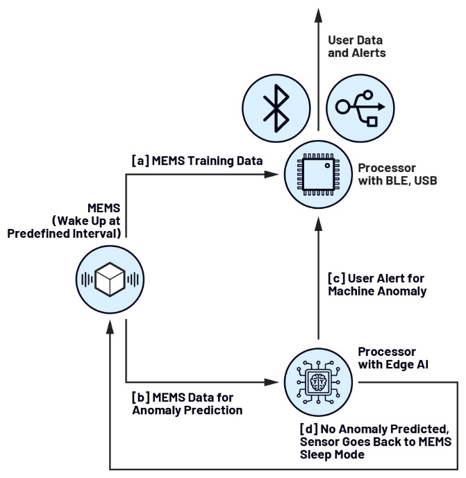

图1.Voyager4工作模式。
图1显示了Voyager4的传感器工作原理。ADXL382 三轴8 kHz数字微机电系统(MEMS)加速度计用于采集振动数据。采集的数据会依据工作模式遵循不同的路径。
路径A是最初采用的路径,原始振动数据直接发送到MAX32666 低功耗蓝牙®(BLE)处理器。然后,数据可以通过无线BLE或USB发送给用户。路径B是一种替代工作模式,可以在利用Voyager采集原始数据并通过MAX78000外部工具训练模型后使用该模式。数据不会发送给用户,而是传递给边缘AI算法来预测机器故障。路径C和D分别代表检测到和未检测到电机故障的用例。如果检测到故障,则可以通过BLE处理器向主机发送故障标志或用户警报。如果未检测到故障,传感器将返回休眠模式,直到发生下一次检测事件。

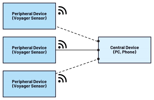

外围设备/中心设备模型
根据BLE设备的作用,可以将其定义为外围设备或中心设备。数据可以双向流动,两者之间最大的区别之一是其连接方式。在连接之前,外围设备会通告其能否连接,中心设备则扫描可供连接的外围设备并发起连接。数据可以在外围设备和中心设备之间双向流动,但中心设备被视为主机。旧版BLE文献也将外围设备和中心设备分别称为服务器和客户端。
图3.外围设备/中心设备1:1模型。
在我们的系统中,将Voyager平台定义为外围设备,它收集数据并将其发送到中心设备。对于这个项目,为了简化开发和便于理解,我们首先研究最简单的情形:单个中心设备与单个外围设备交互,如图3所示。

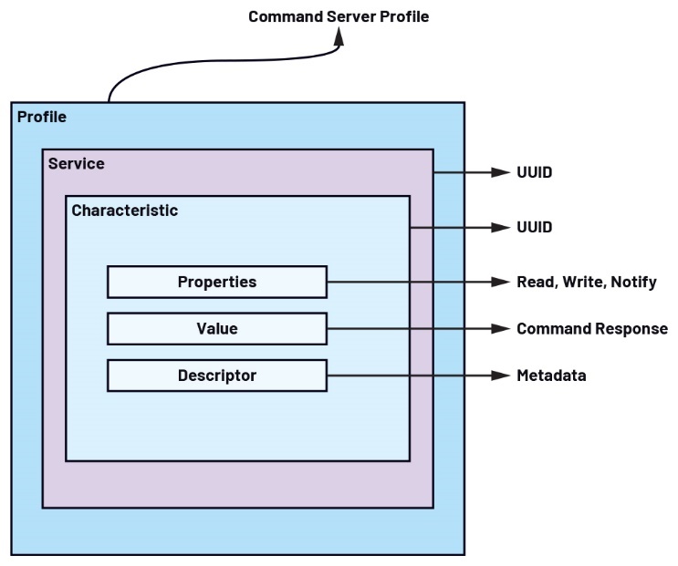

协议和配置文件
在蓝牙的命名术语中,协议和配置文件很容易混淆。简单地说,协议是定义设备操作的基本功能块:数据封装、格式、路由等。配置文件是组合在一起以支持基本工作模式的功能包。它本质上是多种协议的组合,以实现某种整体功能。例如,电池服务配置文件可用于查询设备的剩余电池电量。所有BLE设备都必须实现至关重要的通用访问配置文件(GAP)和通用属性配置文件(GATT),以便能够连接到其他BLE设备。GAP负责处理底层各项功能:广播、设备发现和连接管理。GATT负责管理设备之间的高级数据组织和传输,使它们能够通过已建立的连接执行读写操作。
其他配置文件是可选的附加项,用于为设备提供额外功能,例如接近配置文件(Proximity Profile)。这些配置文件包括由蓝牙技术联盟(SIG)创建的预定义配置文件。开发智能手表或智能电表等典型设备时,使用一组预定义的配置文件可能很有用,但对于需要实现大量自定义功能的设备而言,预定义配置文件可能会带来限制。
开发人员还可以使用并非由蓝牙SIG创建的自定义配置文件,这样做可以提升设计灵活性,但会牺牲一定的可移植性。每个配置文件将其数据组织成服务,服务由多个特性组成,如图4所示。
图4.自定义命令服务器配置文件。

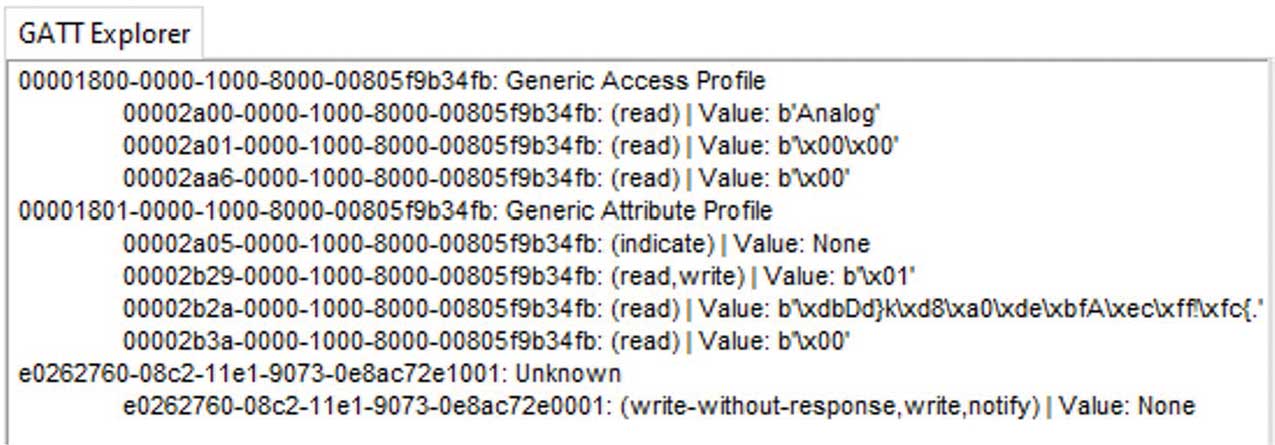

当中心设备和外围设备之间形成连接时,中心设备可以请求与该外围设备关联的配置文件和服务。图5显示了中心设备发出请求时,Voyager的GAP、GATT和自定义配置文件(及其服务)的结构。
图5.Voyager配置文件结构。
对于Voyager,除了基本的GAP和GATT配置文件,我们还定义了一个用作命令服务器的自定义配置文件,它处理来自中心设备的命令,并返回数据或更新外围设备本身的配置。

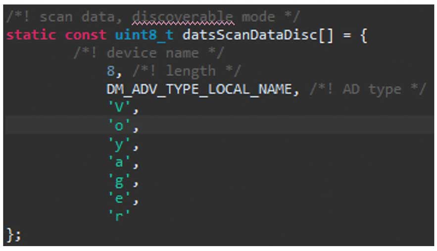

设备配置
我们利用MAX32666上预先构建的BLE堆栈,通过填充相关配置功能来构建外围设备的外观。例如,在图6中,我们为扫描数据发现数组提供了数据长度、广播类型和一系列字符,每次Voyager上电时,外围设备设置函数都会调用该数组。
图6.设置Voyager扫描数据。

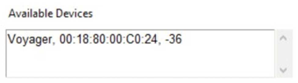

像这样的BLE设备将有大量的设置需要配置,包括无线电的传输功率和返回数据类型。建议从所使用硬件附带的预构建示例入手,然后在其基础上进行自定义修改。MAX32666提供了一个BLE数据服务器(外围设备)的示例代码,名为BLE DATS,Voyager项目就是以此为基础构建的。配置后,当中心设备扫描可用设备时,外围设备的名称显示为Voyager。这也可以用于过滤搜索列表,以便中心设备仅显示预期名称的设备。如图7所示,设备名称与设备MAC地址和接收信号强度指示(RSSI)一同显示。
图7.中心设备中显示的Voyager。
堆栈内的其他配置设置控制设备其他模式的预期名称和行为,例如制造商ID、对读/写命令的响应等。

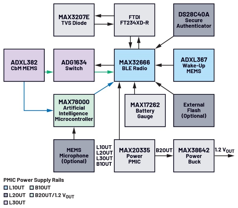

图8.Voyager4硬件框图,采用了MAX3207E、DS28C40A、ADXL382、ADG1634、MAX32666、ADXL367、MAX78000、MAX17262、MAX20335和MAX38642。

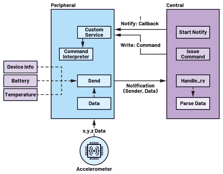

Voyager4应用的中心端和外围端是同步设计的,因此可以利用含有单个BLE服务的自定义配置文件来简化外围设备接口。该配置文件将负责接收来自中心设备的命令,并以加速度计数据、温度数据和其他设备信息的形式返回响应。
对于像Voyager这样复杂的设备,采用该单一自定义服务进行BLE通信是不同寻常的做法,但却带来了几点好处。这种做法不仅支持Voyager版本之间的向后兼容性,而且增强了命令灵活性,因为通过将字符串用作Voyager外围设备的命令输入,应用可以根据数据的解析方式,灵活支持各种类型的命令和值。
一旦外围设备和中心设备之间形成连接,为了建立双向通信,中心设备就会向自定义特性发出通知命令,如图11所示。这样就在外围端建立了一个通知系统,并在中心端指定了相应的回调函数。这意味着,每当有更新的数据分配给该自定义特性时,都会通知中心设备,传输新数据,并触发中心设备的回调函数。
固件架构
图8中的硬件示意图显示了Voyager中包含的各种元器件以及相关的数据路径和电源。大多数软件开发都是在BLE微控制器上进行的,因为它作为命令中心,负责协调设备的BLE接口以及传感器和微控制器数据的内部管道。为了与系统中的不同传感器和微控制器进行交互,我们必须开发供BLE微控制器和AI部分中讨论的AI微控制器使用的设备驱动程序。实际上,这些驱动程序的开发和集成占了联网边缘传感器所需编程工作的很大一部分。

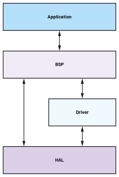

编写可移植代码
开发固件时,我们将代码划分成几个抽象层,以将特定微控制器的具体细节与应用程序和驱动程序代码区分开来。这种做法很常见,通常会在应用层之外再划分出三个明确的层次来管理不同的代码功能,即硬件抽象层(HAL)、板支持包(BSP)和驱动程序层。此架构如图9所示。
图9.通用BSP-HAL架构。
HAL为程序与不同硬件的交互提供了一种统一方法,程序无需知道每个设备的具体细节。BSP定义了依赖于硬件的软件,而驱动程序层定义了各个设备的更具体细节,如寄存器映射。例如,Voyager有两个微控制器,MAX32666用于BLE连接,MAX78000 带有一个板载卷积神经网络(CNN)加速器。如图10所示,Voyager中的HAL定义了微控制器、SPI和I2C将使用的基本通信命令。举例来说,任何设备驱动程序发出任何SPI通信请求时,此任务最初都会被委托给HAL中的SPI函数,然后HAL查找BSP的具体信息,以便针对该微控制器使用正确的SPI命令。
对于系统中的每个电路板,HAL保持不变,但对于每个微控制器,BSP会更新。BSP还负责定义系统的通用构建模块,以将应用程序调用与所使用的具体设备解耦。在图10中,BSP中的MAIN_ADXL模块是所使用的底层加速度计的抽象块。任何加速度计的常用命令(如初始化和读取)都在BSP层中定义,而低级函数(如get_raw_xyz_data)则在ADXL382模块中的驱动程序级别上定义。将驱动程序代码从MAX32666移植到MAX78000微控制器时,加速度计代码保持不变,因为它仅与加速度计本身有关。只有BSP层中的文件需要更新,以便能够与新微控制器通信。
这对于系统中部件的更换或升级来说,也具有明显的优势。在Voyager中,一个真实例子是我们决定升级所用的主加速度计。升级仅需更新驱动程序层中的代码,维护、修改和测试工作都得以简化。

在图8中可以看到,加速度计与两个微控制器都有直接数据路径。在我们于边缘执行某些分析的用例中,AI微控制器可以直接从加速度计读取振动数据,并使用板载AI模型进行分析。
图11.Voyager中心/外围设备架构。
设计中心设备用户界面

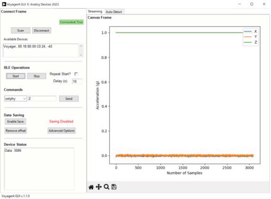

BLE外围设备与Voyager外围设备同步设计,因此两者的交互方式存在非常大的灵活性。一般来说,中心设备需要扫描并连接Voyager外围设备,然后发送字符串命令并处理其返回值。初次连接后,所有BLE命令都直接发送到外围设备的自定义服务进行解析。在本例中,中心设备是Windows PC上的图形用户界面(GUI),用Python编写,并利用BLE外围设备库(BLEak)发出标准BLE命令。BLEak建立在Python的asyncio标准库之上,允许BLE命令异步运行,确保用户界面保持可交互状态且不会冻结。
当GUI成功连接到外围设备时,系统会自动向Voyager的单个自定义特性发出通知命令,如图11所示。这样可确保对此特性的任何更新都会报告给中心设备。这一点很重要,因为Voyager会对后续命令给出应答或响应,表明这些命令是否已成功执行。
如何请求数据?
始终使用简单的字符串命令来请求数据。例如,中心设备可以发出setphy 2命令,指示Voyager使用其2M无线电。这会提升数据通信速度,但覆盖范围和可靠性会受到一定的影响。外围设备会解析此命令以确保其有效,然后以输入值2调用自己的内部setphy函数,从而切换所用的无线电。如果Voyager成功执行了此函数,则Return: OK命令会被发回中心设备并显示给用户。
解译加速度计数据
接收数据之前,GUI用户可以选择使用setadxlcfg命令配置所连Voyager的加速度计。一旦外围设备发出启动命令,加速度计数据就会从外围设备流向中心设备。默认情况下,中心设备和外围设备以实时数据模式运行,这对于演示目的很有用。
在外围设备端,内部先进先出(FIFO)缓冲区按照用户指定的采样速率填充新数据。一旦FIFO填满,系统就会在Voyager自定义服务上设置一个标志,通知外围设备有新数据可用。然后,数据被发送到外围设备并进行解析,转化为x、y、z三个轴的加速度数据的格式化数组。数据始终以图形方式显示,用户可以选择“保存数据”选项,以将数据保存到csv文件供以后分析。
图12.Voyager4中心设备GUI绘图数据。

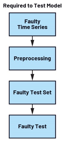

图14.Voyager故障测试数据。
输入数据用于训练模型之前,经过了预处理。然后,训练脚本按顺序运行几次训练迭代,并挑选出表现突出的模型。为了测试目的,需要一些故障输入数据。基于正常运行数据训练模型后,务必先用故障数据进行测试,这样才能确保结果的可靠性。

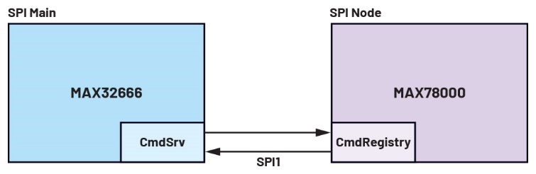

一旦部署新固件,AI微控制器就会作为有限状态机运行,通过SPI接受并响应来自BLE控制器的命令。
图15.微控制器SPI通信。

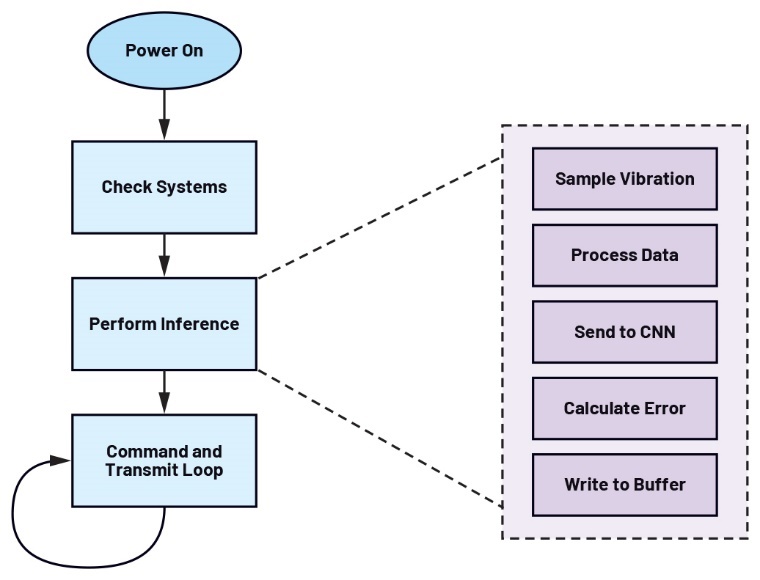

收到推理请求时,AI微控制器会唤醒,并向加速度计请求数据。重要的一点是,它随后会对该时间序列数据执行与训练时相同的预处理步骤。最后,此预处理的输出会送到已部署的神经网络,由其报告分类结果。
图16.AI推理状态机。
出于省电考虑,AI微控制器被设计成在唤醒时自动执行推理。因此,BLE微控制器可以仅在需要进行分析时才启动AI微控制器。
在典型设置中,BLE微控制器可以每天短暂地从低功耗休眠模式唤醒,请求对现有加速度计数据进行AI推理,如果数据不满足用户设定的条件,比如模型以99%的置信度判断数据正常,则返回休眠模式。反之,如果数据看起来异常或无法判断是否正常时,则BLE微控制器可以连接到附近的BLE主机并共享数据。通过这种方式,在边缘进行分析就无需主机系统理解数据,从而节省了电池电量。
