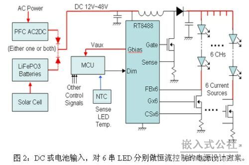

方案二:DC或电池输入,对6串LED分别做恒流控制
它采用多串的升压结构设计,LED驱动的方式与前一种类似,差别在于由AC输入改为DC或是由电池输入(图2)。低压侧传感的设计只要选择适当的MOS管,LED可以串相当多的颗数。相对于AC输入的方案,其设计较为简单。但由于多了一次升压的开关,效率相对较低。
该方案的优点是设计简单、电路成本低,缺点是效率较低。它适合太阳能电池或通过适配器输入的路灯。

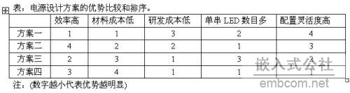

下表对LED路灯四种电源设计方案的优势进行了比较并排序。
