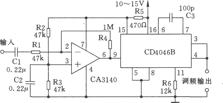

如图的
是产生220kHz的调频波形发生器。由CD40468内部的稳压管为运算
放大器
CA3140提供稳定的电源
电压
,其额定电压为5.4V,R5为稳压管的限流
电阻
