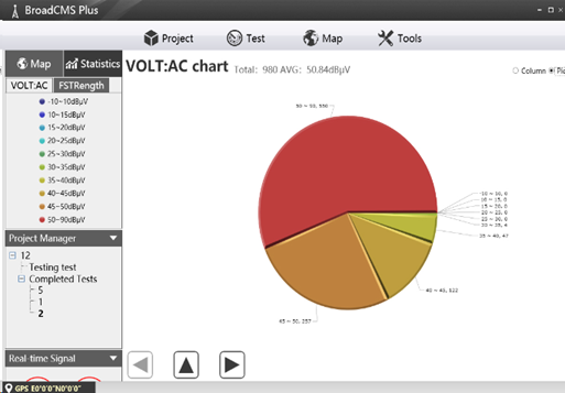

用户可以切换图表类型(直方图、饼图、3D图),点击箭头进行切换,见下图:
图5 饼图示意图

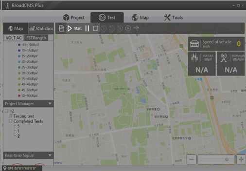

c)        测试:可建立一个新的测试段,通过工具栏中的测试按钮操作,见下图:
图6 新建测试段示意图

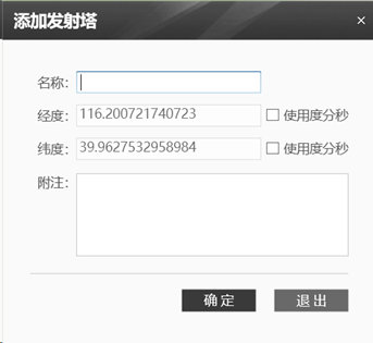

e)        标记发射塔:可在地图上标记(添加)发射塔位置信息,见下图:
图8 添加发射塔示意图

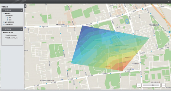

f)        覆盖示意图
支持覆盖示意图功能,用于示意图覆盖情况优劣,示意图信号根据覆盖图门限设置中的场强、电平不同区间的颜色进行显示,能够根据测试数据绘制面状的覆盖分析图,见下图:
图9 场强覆盖示意图

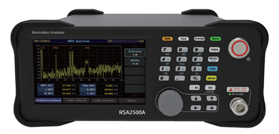

1.        RWC2500A PLUS 广播调制分析仪
该设备是一款专业的广播调制分析仪,主要应用于AM/FM发射机测试,可单机实现射频参数、调制性能和音频层面的全面测试。
RWC2500A PLUS可发生基带音频信号,可设置基带音频信号的频率、幅度等指标,提供多种接口:平衡、非平衡、数字,并可一键切换方便用户选择
在测试总揽模块中,用户可直接查看Modulation Analyzer和Audio Analyzer中所有的测试项的结果,并支持保存测试报告到本地或PC中。
RWC2500A PLUS可分析解调后的基带音频信号,可直观的查看音频信号的波形、频谱,并测量失真度等指标。具体请参考广播调制分析仪RWC2500A PLUS产品彩页和相关资料,并且可以向我司电话资讯。

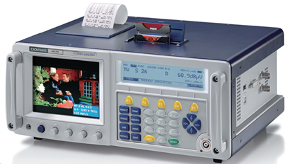

3.        AMA310X广播电视覆盖测试系统
具有多种行业领先的测试功能,支持符合中国需求的 DVB-C/S/S􏚳、FM、PAL D/K和DTMBGB20600-2006)测试功能,并具备DOCSIS3.01C-DOCSIS 上下行分析和光输入测试接口(高配版),具备实时解调输出,并支持射频输入/ASI输入实时彩色解码播放,支持大卡解密功能,其完善的设计和丰富的测试功能为行业树立了新的测试仪标杆。
        双LCD 显屏,可分别显示图像/频谱和测试参数,观测方便。
        测试频率范围覆盖5-2150MHz。
        支持 DVB-S/S2、DVB-C、DAB、DTMB 调制标准及 DOCSIS3.01/C-DOCSIS 测试。
        DTMB(GB20600-2016)已经支持如下功能的测试:全模式解调测试射频:支持实时解调输出 TS;支持在线解码观测;支持MPEG2 SD/HD、H.264 SD/HD 和H.265/AVS+ HD/UHD;支持音频解码播放;支持载波电平测试支持MER 和BER 测试支持信道参数解析,解码时可显示基带参数;支持SFN 回波测试。
        数字电视支持调制星座图显示,用于 DVB-S/S2、DVB-C 和DOCSIS 信号调制幅度的不平衡及相位误差分析,ZOOM 放大功能可显示每一象限的放大星座图,支持星座图冻结功能。
