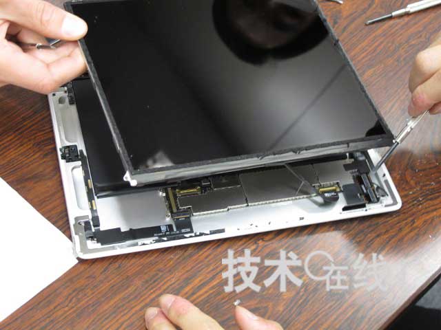

拆下玻璃面板后又剥离了液晶面板,这时露出了被防电磁波金属盖覆盖着的主板和3块锂聚合物充电电池。为慎重起见,拆解组还拆解了液晶面板,由于iPad 2的液晶面板性能与iPad并无二致,所以光学薄膜的使用数量等也没有变化。

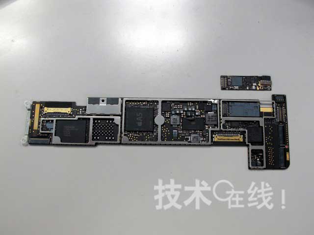

iPad 2的主板呈细长形状。取下金属盖后,可以看见集成有处理器和DRAM的“A5”、东芝的闪存以及带有美国苹果公司标志的电力管理芯片等。无线LAN和蓝牙功能以模块形式集成在小型基板上,然后通过连接器配备到主板上。结构与原来的iPhone和iPad基本一致。
拆解小组将主板拿给熟悉电子部件和传感器的技术人员查看,随即便得到这样的反馈:“没有发现加速度传感器和陀螺仪(角速度传感器)”。
iPad 2的液晶面板
与第一代iPad基本一致。

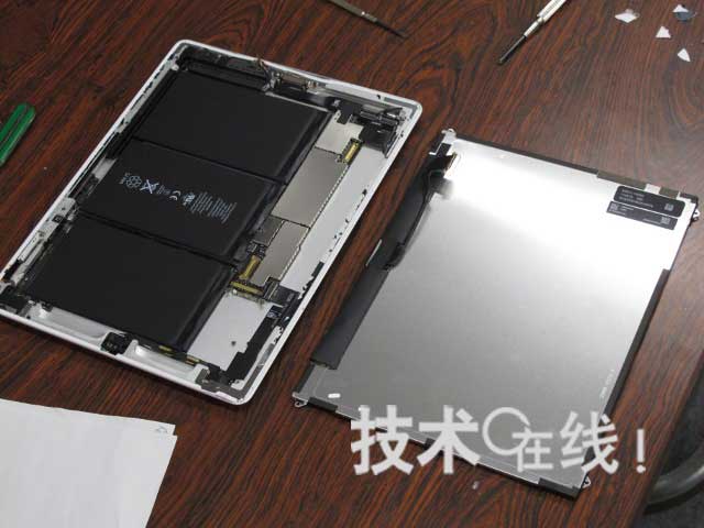

拆下液晶面板时
可以看到,内部呈左右非对称布局。
取下了金属盖的主板
无线LAN和蓝牙功能成了其他基板的模块(右上)。
