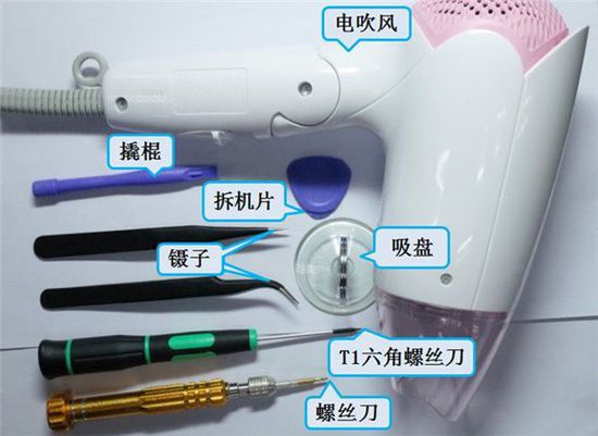

由于vivo X6采用了一体化全金属机身设计,所以拆解难度非常高,当然需要的工具非常多,除了螺丝刀、镊子、拆机片之外,还需要电吹风、吸盘、T1六角螺丝刀、镊子、撬棍等。同时,建议普通用户不要轻易尝试拆机,毕竟该机的拆解难度非常大,遇到需要拆机解决的问题时,请及时联系vivo售后!

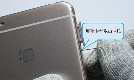

在拆卸电池盖之前,需要首先用取卡针取出卡托。

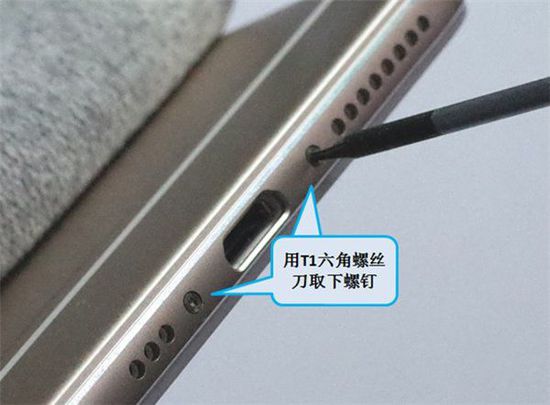

并用T1六角螺丝刀取下够快才畅快X6底部的2颗用于固定电池盖的螺钉。

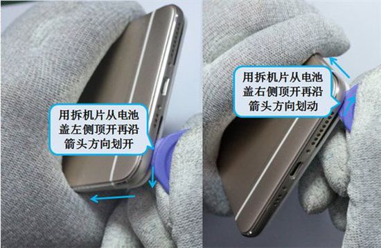

接着,用拆机片从电池盖左右两侧将其顶开(需稍用力),再沿图片中的箭头方向轻轻划动拆机片,直到电池盖可以轻松取下。

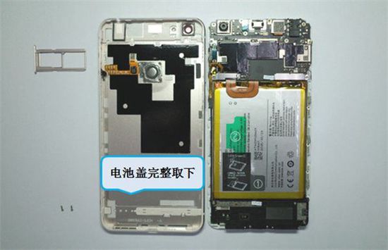

完整的取下电池盖之后,我们就可以看到X6的内部了。

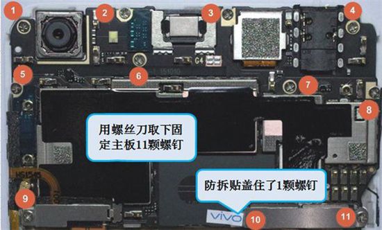

然后,开始拆卸内部。先用螺丝刀取下固定主板11颗螺钉,具体位置如下图,如此多的螺丝钉,可见X6的做工非常精致。注意其中一颗螺丝钉被防拆贴盖着了,不要忘记。

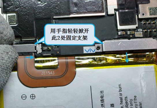

接着,用手朝箭头方向掀开2处不锈钢的主板固定支架,露出BTB连接器,值得一提的是一般手机并不会用专门的不锈钢保护BTB连接器,所以X6在细节上比较到位。

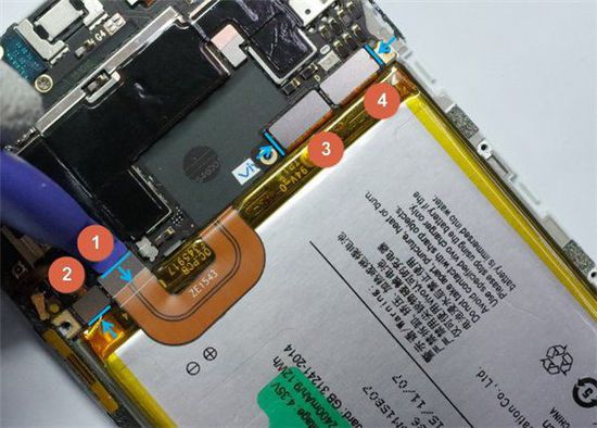

同时,用撬棍按箭头方向依次撬开电池的BTB连接器、按键BTB及主柔性电路板(FPC)的两个BTB连接器,这里为了安全起见,需要按照顺序先拆开电池BTB连接器。

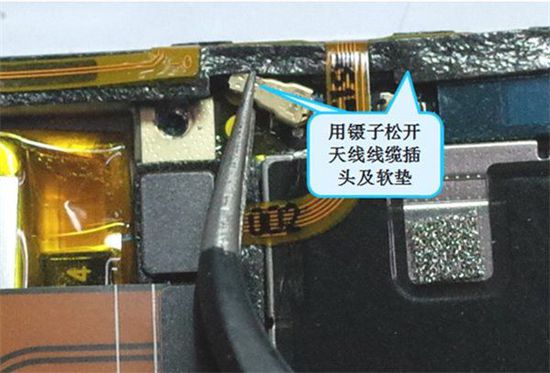

最后,用镊子松开天线线缆插头及软垫,这里的软垫主要是为了整机防水保护而增加的,体现了X6的细节之处。
这是,主板部分就拆卸完成了。

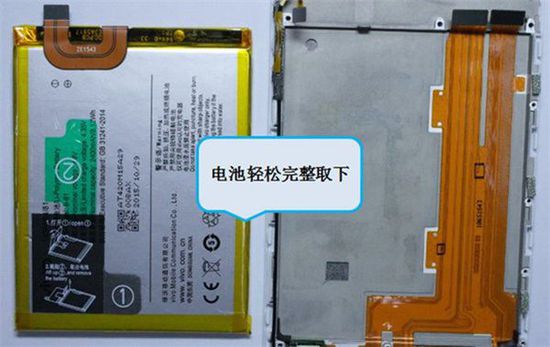

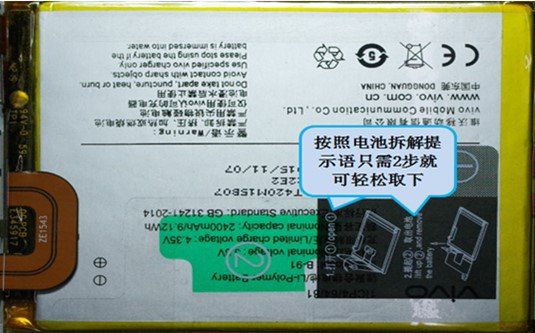

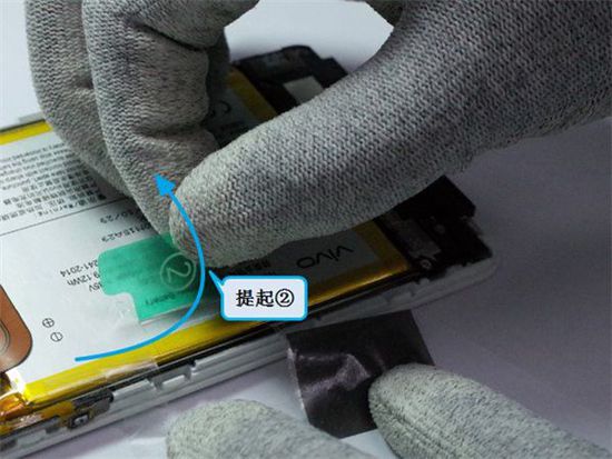

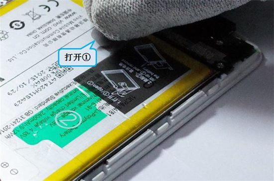

四、拆卸电池
接着,需要拆卸电池,由于vivo采用了全新的快拆方式,所以只需要按照电池上的拆解提示,打开①、提起②,电池就可轻松取下。
先按拆解提示打开①。
再按拆解提示提起②,并稍用力向箭头方向拉起电池。
按照拆解提示,很容易就完成电池的拆卸工作。

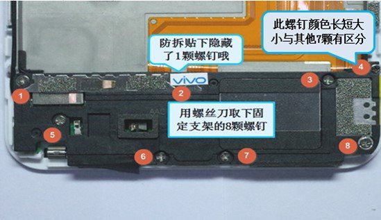

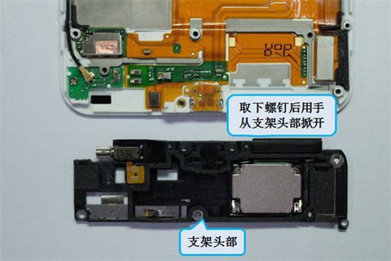

在取下了主板和电池之后,用螺丝刀取下固定扬声器支架8颗螺钉,同样需要注意其中一颗螺丝钉也被防拆贴遮住了,并且其中的④号螺钉颜色、长短和大小都与其他7颗不一样,注意区分。
接着将扬声器支架从头部位置掀开,就可以取下整个扬声器支架了。

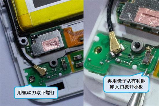

然后拆卸天线小板。先用螺丝刀取下固定天线小板的螺钉,并用镊子从有利拆卸入口处掀开小板,这里要特别注意,由于此处的元器件较小,所以拆卸的时候要注意不要损伤弹片及元器件。

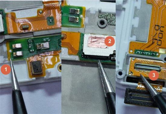

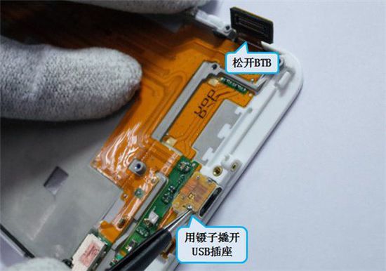

接下来,需要拆卸剩余的柔性电路板。首先用镊子撬开USB插座,并松开LCD显示模组(LCM)的BTB连接器。

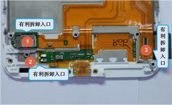

这里的FPC有3处有利拆卸入口,帮助大家更方便的拆卸,如图所示。
所以只需要依次用镊子从FPC的这3处有利拆卸入口入手,轻轻将其翘起。

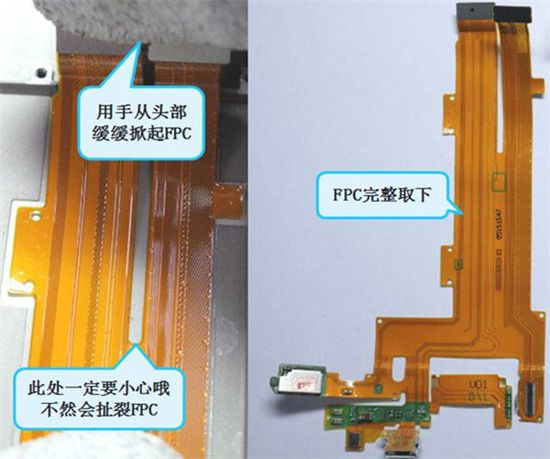

在用手缓缓从头部掀起FPC,就可完整取下了。

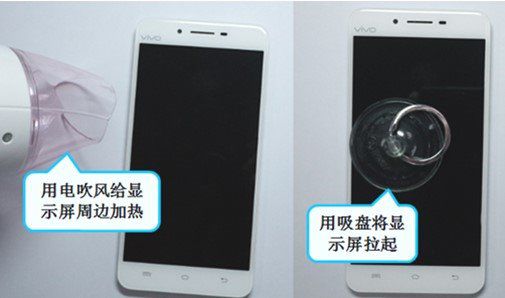

最后,我们来拆卸诶显示屏。这时需要先用电吹风给显示屏周边加热约五分钟左右,融化其周边的粘胶。
加热后,用专用的吸盘将显示屏直接拉起即可,显示屏拆卸完成。

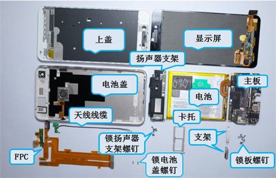

这时,我们就完成了够快才畅快X6的整机拆解工作。
从整个拆解过程来看,X6做工还是比较精细的,在很多细节,例如螺丝钉的数量,BTB连接器的保护、电池的安装方式等等方面,都比较注意,而且整机内部使用的金属元素非常多,使得X6整机结构也比较坚固。
