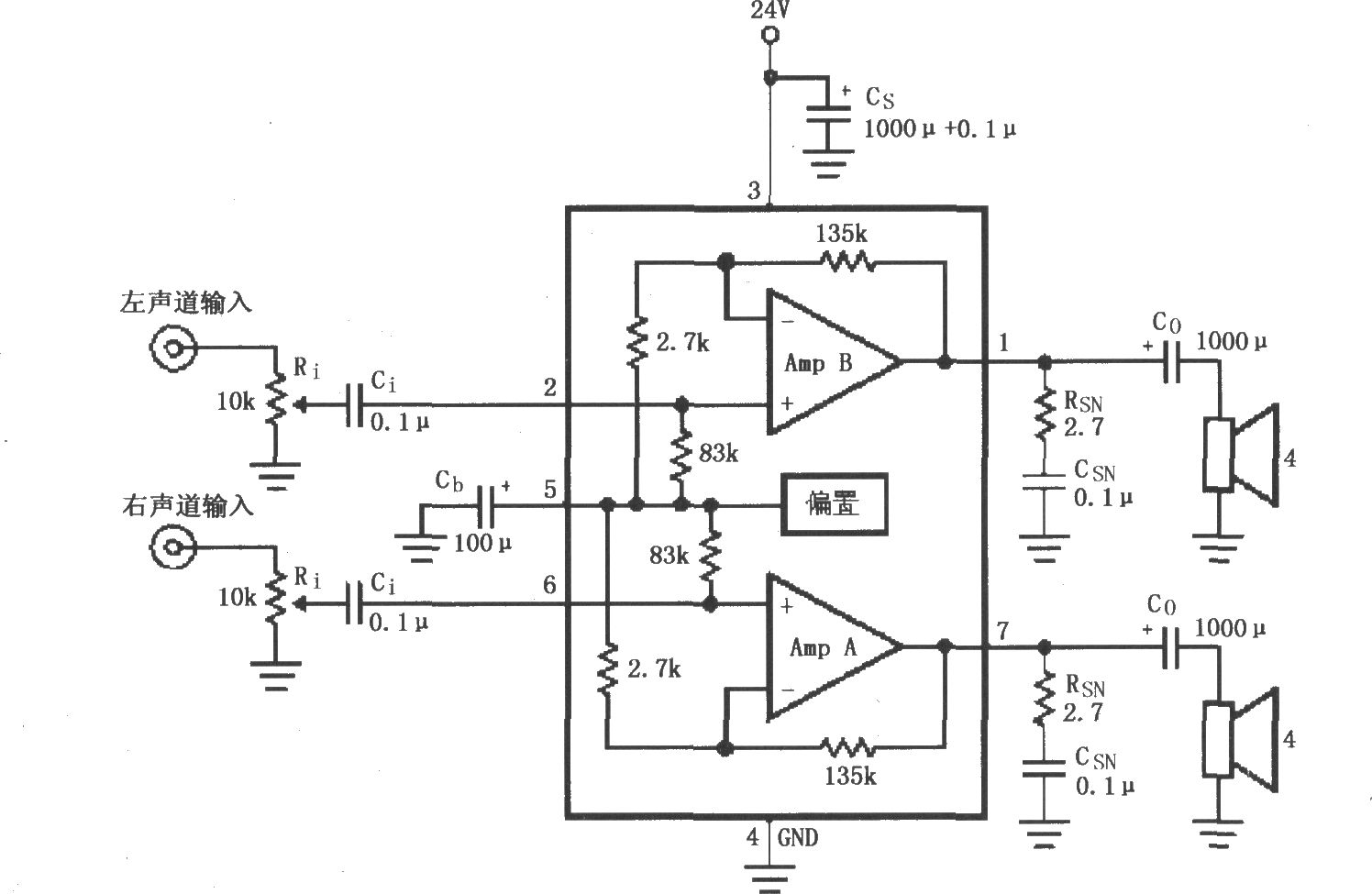

如图所示为由LM4752构成的音频功率放大
。立体声左、右声道音频信号经过2个10kΩ电位器输入,分别由2个0.1μF
电容
耦合加到LM4752的输入端2、6脚,放大后由1、7脚分别输出,分别送到左、右声道扬声器。2个10kΩ电位器(图中为Ri)为音量电位器,用于调节音量大小。输入端2个内部的8.3kΩ
电阻
与0.1μF耦合电容(Ci)组成输入端高通
滤波器
。分别与左、右声道扬声器并联的2.7Ω电阻、0.1μF电容用于滤除高频噪声。
