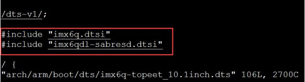

打开“arch/arm/boot/dts/imx6q-topeet_10.1inch.dts”,先看下调用的头文件,如下图所示,有两个头文件“imx6q.dtsi”和“imx6qdl-sabresd.dtsi”。关于这个设备树文件,其中大部分内容都是关于显卡的。

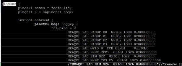

打开“arch/arm/boot/dts/imx6qdl-sabresd.dtsi”文件,在其中可以搜到“&iomuxc”,这个是飞思卡尔设备树文件中,给 io 初始化的地方。例如你要配置一个 IO
为输出,那么需要在这里初始化;另外一层意思就是,每一个 IO 都要初始化,一般我们默认是在这个位置进行初始化。

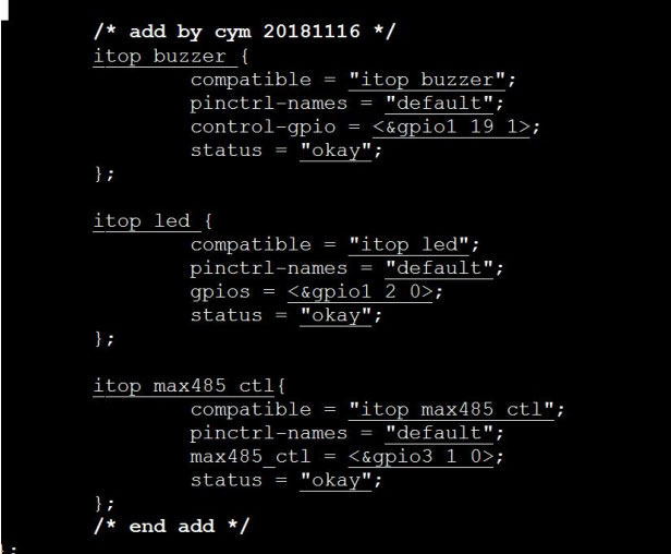

在这个文件下,我们可以找到常规的 led,蜂鸣器和 rs485 的设备树注册,这表明设备树注册都是在这个文件中,如果我们要新增加设备,需要在这里增加设备树代码,关于设备树代码,我们后续再介绍。
