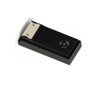

最后小编推荐一款高质量的温湿度传感器,由工采网从国外引进的高精度湿度测量传感器模块 - HTW-211,HTW-211是基于HumiChip®的精确可靠的湿度测量传感器。传感器的湿度输出已经温度补偿,并且是线性电压,可直接连接带ADC输入的微计算机。特别设计的成型封装和涂层材料能够确保即使在严苛环境下的耐受性和可靠性。可广泛应用于:智能家居、HCPV控制、工业工序控制 、医疗、汽车、环境监控等诸多领域。
