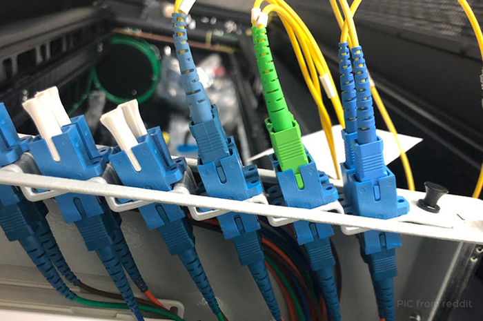

下面这个图,你觉得会引起多大的插入损耗和反射回波损耗?或者说此种连接是否可引导光正常通过。

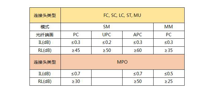

插入损耗的数值越小表示性能越好,例如,插入损耗为0.3dB优于0.5dB。一般来说,熔接和手动连接之间的衰减差异(小于0.1 dB)会小于光纤连接器之间的连接。数据中心光纤布线的建议的最大dB损耗量:LC多模光纤连接器最大为15dB, LC单模连接器为最大15dB, MPO/MTP多模光纤连接器最大为20dB,MPO/MTP单模光纤连接器最小为30dB。

回波损耗值表示为dB,通常为负值,因此回波损耗值越大越好,典型规格范围为-15至-60 dB。按照行业标准,Ultra PC抛光光纤连接器的回波损耗应大于50dB,斜角抛光的回波损耗通常大于60dB。PC类型应大于40dB。对于多模光纤,典型的RL值介于20至40 dB之间。

有些时候虽然光纤已断裂但仍能够引导光通过,这种情况下也将导致不良的IL或RL。正如文章一开头提到的图片中,APC连接器与PC连接器相连接,一个是斜8°的角,一个是微弧面的研磨角度,这两者相连短时间内可能会有光通过,但同时也会引发很大的插入损耗和很低的回波损耗,可能也会导致两个光纤端面无法精密对接而使光无法正常通过。
