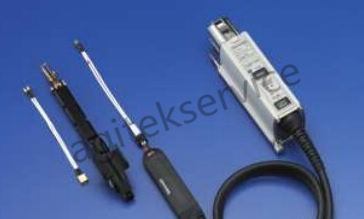

第一步:卸下示波器的所有探头、转换器以及信号连接。

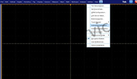

第三步:选择主界面菜单进入Utilities,打开二级菜单。
第四步;进入第三步的二级菜单点击“Instrument Calibration”或者类似名字的按钮。

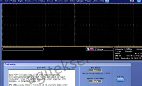

第五步:等待,SPC校准通过之后会显示“Pass”。查看示波器状态,选择运行Run SPC,等待约一刻钟完成。
