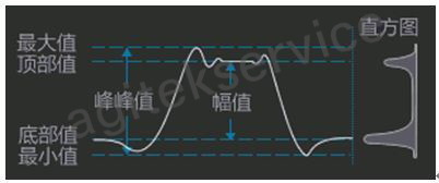

        2、自动测量,当示波器正确捕获波形后,示波器可以对波形参数进行自动测量。自动测量需要参考点,一般称为Vtop(顶部值) 和Vbase(底部值),参考点的测量采用幅度统计方法。示波器的工作过程是对捕获波形进行的幅度分析,先确定最大值Max和最小值Min,然后对最小电压上的40%和最大电压下的40%进行分析,然后进行累积概率统计,出现概率最大的值为Vtop 和Vbase。不用统计中间20%部分,防止被测波形是3态信号得出错误结果。
        一旦测出Vtop 和Vbase,示波器就可以对电压和时间以及其他参数进行自动测量。常见的参数有,峰峰值、幅值、上升时间、下降时间、脉宽等。

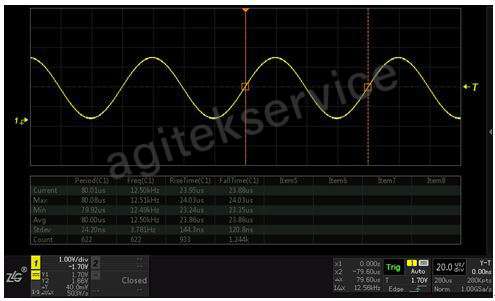

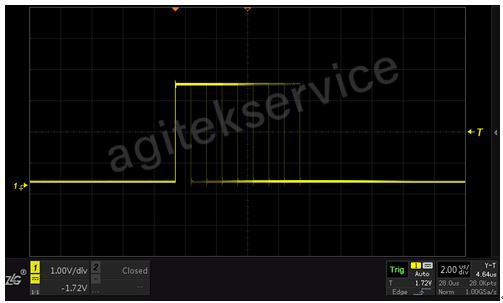

        对于周期性的波形信号来说,自动测量相对于光标测量来说,统计的数据量多,测量结果为统计数据的平均值,相对来说更加准确。但是如果信号噪声很大,自动测量则有可能将噪声也统计进去,所得结果也会有较大误差。自动测量项目一般为常规项目,当有特殊需求时,自动测量便无能为力了,比如测量下图抖动波形。

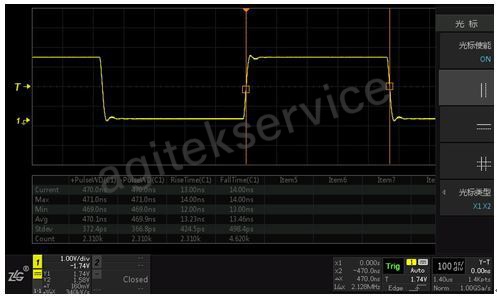

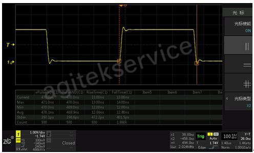

        光标法测量,以测量一个方波信号的脉宽为例,相信有很多工程师都如下图这样操作的。然而光标测量结果494ns,自动测量结果却是470.1ns,相差24ns。
        为什么会出现这种情况呢?示波器自动测量的门限是为Vtop与Vbase之间50%的位置,所以测量的结果也是以50%处为准,这种测量方法也更为科学。在用光标测量时,如果将测量点选在Vtop与Vbase的50%处,这样测出的结果便和自动测量结果相差无几了。如下图,光标测量470ns,自动测量470.1ns。
