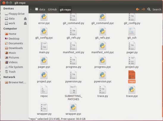

假设 repo 工具存放于 /media/data/gitHub 目录:
cd /media/data/GitHub/
git clone git://aosp.tuna.tsinghua.edu.cn/android/git-repo.git/
git-repo 仓库下载完成后会看到该文件夹内有 repo 脚本文件:

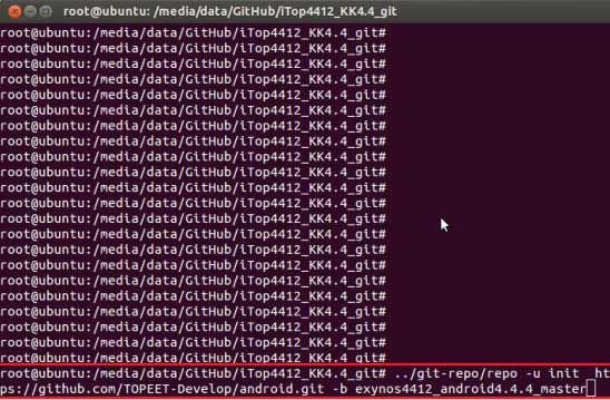

# cd /media/data/GitHub/iTop4412_KK4.4_git
#../git-repo/repo init –u https://github.com/TOPEET-Develop/android.git -b
exynos4412_android4.4.4_master
上一条命令字符“-b”后有空格
注: repo init 命令中–u 参数指定 android 仓库下载地址,-b 参数指定仓库中的下载
分支.
这里我下载的是 exynos4412_android4.4.4_master 分支,该命令执行过程中需要输入
相关的信息,如下图所示:
Your Name 输入 root
Your Email: 直接回车即可,然后在输入 y, 回车继续:

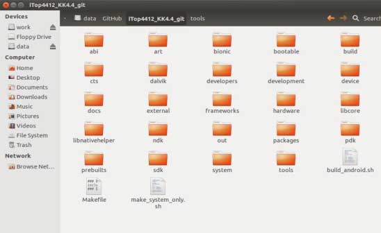

代码下载完成后会在 /media/data/GitHub/ iTop4412_KK4.4_git 目录下面显示
Android 系统源码目录。Android4.4 的源码大概 20G,第一次下载过程比较漫长,请耐心等
待。代码下载完成后,再次使用 repo sync 命令时,只更新升级代码,速度就比较快了。
每个文件夹目录下面都会有一个或者多个 Git 仓库,默认这些仓库是没有分支的,我们需
要使用 repo start 命令创建分支,这里我们创建 master 分支,您也可以使用别的名字来定义
分支名称,repo branch 命令可以查看创建的分支:
#../git-repo/repo start master --all
#../git-repo/repo branch

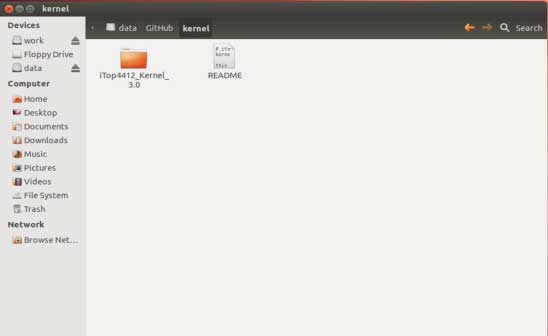

Android 代码下载完成后就可以进行编译了,Android 源码需要 kernel 头文件支持,
所以我们需要把 Android 代码与 kernel 代码放到同一级目录下面:
上图中 kernel 为 Android4.4 的内核代码, 与 Android4.4 源码目录
iTOP4412_KK4.4_git 在同一级。
kernel 目录为我们下载的 Android4.4 的内核代码:
