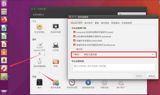

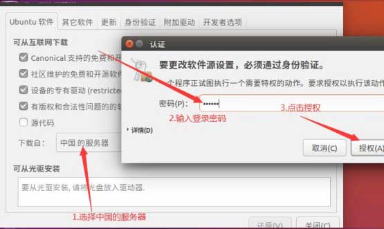

务器发起请求,因此我们需要配置下服务器的地址,首先打开“系统设置”界面,然后打开“软件和更新”
设置,打开以后如下图所示:

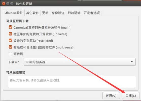

在上图中的“下载自”下拉列表,选择“中国的服务器”,然后会弹出认证对话框,我们输入登录 Ubuntu
的密码,然后点击“授权”按钮,如下图所示:
完成上图所示的设置,会返回到“软件和更新”界面,然后我们点击“关闭”按钮完成服务器(软件源的
设置),如下图所示:

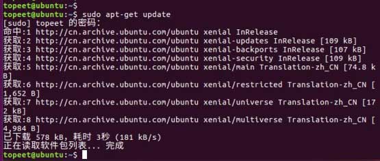

2.6.1 更新软件列表
sudo apt-get update
这个命令会访问源列表里面的每个网址,并读取软件列表,然后保存在本地电脑。我们在软件包管理器看
到的软件列表,都是通过 update 命令更新的。我们在终端输入改命令,运行结果如下图所示:

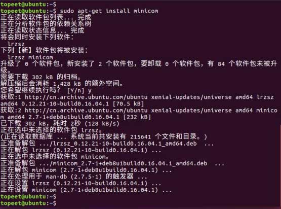

我们可以使用该命令安装软件,package-name 就是我们要安装的具体软件的名称,比如我们开发过程
中会用到串口工具,默认 Ubuntu 系统没有安装,这时我们可以使用该命令手动安装串口工具“minicom”,
我们在终端输入命令“sudo apt-get install minicom”,运行结果如下图所示:

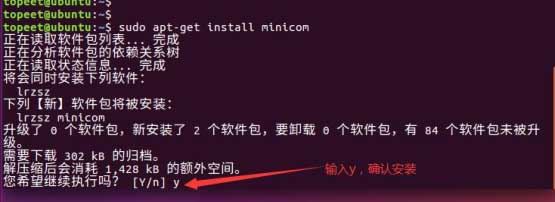

安装过程中会提示我们是否确认安装,如果我们继续安装,输入“y”继续安装(如果我们计划取消安
装,可以输入“n”,取消安装),安装完成如下图所示:

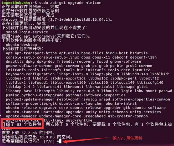

2.6.4  软件更新
sudo apt-get upgrade
该命令会把本地安装的软件,与 apt-get update 下载的软件列表里面对应的软件进行对比,如果发现安装的

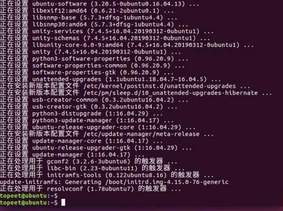

软件版本低,就会提示更新,如果软件已经是最新版本,不会更新。我们在终端输入“sudo apt-get upgrade”,
运行结果如下图所示:
我们输入软件更新命令以后提示有 83 个软件包需要更新,然后我们输入 y 确认更新(如果取消更新可以输
入 n),软件更新完成如下图所示:

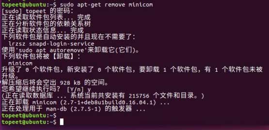

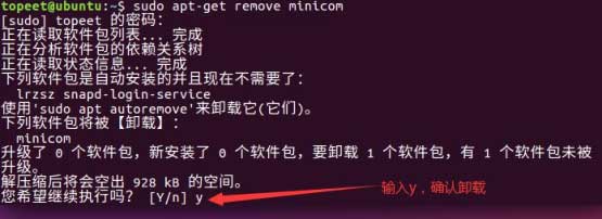

2.6.5  软件卸载
sudo apt-get remove package-name
如果我们需要卸载已经安装的 package-name 软件,我们可以会用该命令,比如卸载前面我们安装的 minicom
软件,我们在终端输入“sudo apt-get remove minicom”,运行结果如下图所示:
卸载过程中我们输入 y,然后按回车继续卸载(如果取消卸载,可以输入 n),卸载完成,如下图所示:
