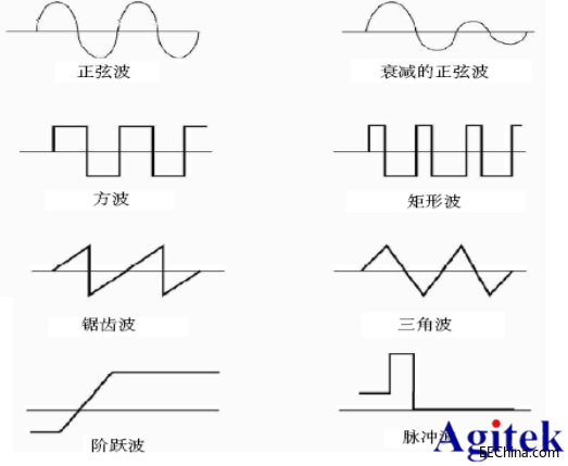

您可以把大多数波分成下面几类:
■正弦波
■方波和矩形波
■锯齿波和三角波
■阶跃和脉冲形状
■周期信号和非周期信号
■同步信号和异步信号
■复合波
正弦波
基于多种原因,正弦波是基础波形。它拥有和谐的数学特点,在三角形教学中,您可能已经学过同样的正弦形状墙上插座中的电压以正弦波形式变化。信号发生器振荡器电路生成的信号通常是正弦波。大多数AC电源生成正弦波。(AC表示交流,当然电压也会交替。DC表示直流,意味着稳定的电流和电压,如电池生成的电流和电压。)阻尼正弦波是电路中可能会看到的一个特例,它会振荡但随着时间推移而逐渐减小。
方波和矩形波
方波是另一种常见的波形。基本上,方波是一种以定期间隔开关(或变高和变低)的电压。它是放大器测试使用的标准波,好的放大器会以最小的失真提高方波的幅度。电视、广播和计算机电路通常在定时信号中使用方波。矩形波与方波类似,但高低的时间间隔长度不等。在分析数字电路时,矩形波特别重要。
锯齿波和三角波
锯齿波和三角波来自为线性控制电压设计的电路,如模拟示波器的水平扫描或电视的光栅扫描。这些波电压电平之间的跳变会以恒定速率变化。这些跳变称为斜波。
阶跃和脉冲形状
发生很少或非定期发生的信号(如阶跃和脉冲)称为单次信号或瞬态信号。阶跃表示电压突然变化,与打开电源开关时看到的电压变化类似。
脉冲表示电压突然变化,与打开电源开关、然后再关上电源开关时看到的电压变化类似。脉冲可能表示经过计算机电路传送的一比特信息,也可能是电路中的一个毛刺或缺陷。一起传送的脉冲集合会构成一个脉冲串。计算机中的数字器件使用脉冲互相通信。这些脉冲可以采取串行数据流的形式,也可以使用多条信号线,表示并行数据总线中的值。脉冲在X射线、雷达和通信设备中也十分常见。

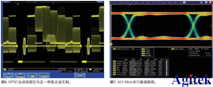

复合波
某些波形把正弦波、方波、阶跃和脉冲的特点结合在一起,得到复杂的波形。信号信息嵌入的形式可以是幅度、相位,或频率变化。例如,尽管图6中的信号是普通的合成视频信号,但它由嵌入到低频包络中的多个高频波形周期组成。
在这个实例中,通常最为重要的是要了解阶跃之间的相对电平和定时关系。为观察这个信号,您需要一台泰克示波器,捕获低频包络,采取辉度等级方式混合到高频波中,从而可以作为目视解释的图像,看到整体组合。泰克数字荧光示波器最适合观察复合波,如视频信号,如图6所示。其显示画面提供了必要的发生频率信息或辉度等级,这对了解波形实际操作至关重要。
某些泰克示波器允许以特定方式显示特定的复合波形类型。例如,电信数据可以显示为眼图或星座图。电信数字数据信号可以在示波器上显示为特殊类型的波形,称为眼图。眼图这一名称源于波形类似于一串眼睛,如图7所示。在来自接收机的数字数据被采样,并应用到垂直输入时,会生成眼图,同时数据速率用来触发水平扫描。眼图显示一个比特或一个单位间隔的数据,所有可能的边沿跳变和状态都叠加在一个全面的视图中。
星座图表示数字调制方案调制的信号,如正交幅度调制或相移键控。
