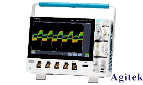

在利用泰克MDO32示波器开展电流相关信号测量工作时,正确设置电流探头是获取精准测量结果的关键。合理的设置不仅能确保测量数据的准确性,还能有效延长示波器及探头的使用寿命。以下将详细介绍泰克MDO32示波器电流探头的设置流程。
1. 依据测量需求挑选适配探头:首先要明确待测电流信号的参数范围,这是选择合适电流探头的基础。对于幅值,需预估被测电流的最大值。例如,若要测量一般小型电子设备的工作电流,其电流通常在数安培以内,可选用如泰克TCP202这类量程为0.5A - 50A的探头;而要是测量工业电机启动时的大电流,可能需要像TCP0030这样量程高达30A - 300A的探头。频率特性方面,若测量高频开关电源中的电流信号,因其包含丰富的高频成分,需选择带宽≥100MHz的探头,如TCPA300,以避免信号在测量过程中发生失真;若测量的是低频电机的50Hz - 1kHz电流,TCP202等常规带宽的探头便能满足需求。此外,当测量环境存在高温或强电磁干扰时,应优先选用防护等级高的探头,像TCP312具备IP65防护能力,能在恶劣环境下稳定工作。

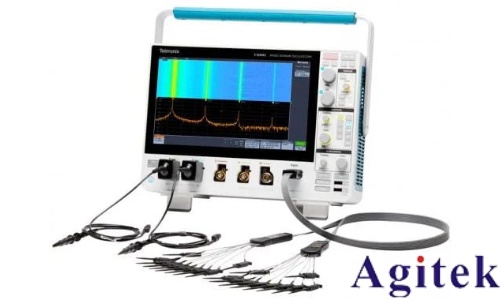

2. 完成探头与示波器的物理连接:在连接探头前,务必确保示波器处于断电状态,这是保障操作安全以及设备正常运行的重要前提。将电流探头的BNC接口小心插入示波器的对应通道,比如CH1通道。部分电流探头需要外部供电,此时要通过专用电源适配器为其供电,保证探头能正常工作。连接信号时,利用探头的“分芯结构”,将探头钳口环绕在待测导线上,同时要特别注意使探头上的箭头标识方向与电流流向保持一致,这对于准确测量电流方向及大小至关重要。以测量逆变器IGBT驱动电流为例,需精准地将探头环绕在栅极驱动线上。接地环节也不容忽视,探头接地线应尽可能就近连接到电路的参考地,防止因地线过长形成较大的环路面积,进而引入共模干扰影响测量结果。
3. 在示波器上配置相关参数:连接好探头后,需对示波器的通道进行设置。在耦合模式选择上,若只关注交流纹波,比如测量电机相电流中的高频分量,应选择AC耦合,它能有效滤除直流成分;而当测量包含偏置电流的脉冲信号,像光伏逆变器启动电流这类情况时,DC耦合更为合适,因为它能完整保留直流成分。垂直灵敏度的调节也十分关键,需依据探头的衰减系数来设置示波器的垂直档位。例如,当TCP202探头的衰减系数为100mV/A时,示波器的垂直档位应设置为100mV/div,如此才能让测量得到的电流波形在示波器屏幕的有效区域内清晰、完整地显示出来。
4. 优化触发系统以稳定捕获信号:在触发设置中,首先要将触发源选定为与探头连接的通道,若探头连接在CH1通道,那么触发源就设置为CH1。对于触发模式,若测量的是周期性的电流波形,如电机换向时产生的电流,边沿触发是较为合适的选择;若要监测过流保护动作瞬间出现的电流尖峰,则脉冲宽度触发能更好地发挥作用。同时,要合理调整触发电平,将其设置在信号幅值的30% - 70%区间,这个范围能有效避免因电平设置不当导致的误触发或漏触发情况,确保示波器能够稳定、准确地捕获到目标电流信号。
5. 对探头系数进行校准:为保证测量的准确性,探头系数校准必不可少。零点校准方面,将探头的输出端短接,随后借助示波器的“探头校准”功能,仔细调整偏移量,直至显示的偏移量为零位。增益校准过程中,输入一个已知的标准电流源,例如1A的电流,接着调节示波器的增益设置,使示波器显示的电流值与输入的标准值完全一致。值得注意的是,泰克部分高端电流探头,如TCPA300,具备自动校准功能,用户只需在示波器菜单中一键操作,便能快速完成校准,大大提高了校准效率与准确性 。
6. 完成上述设置后进行测量与观察:完成以上所有设置后,开启电流源,此时示波器屏幕上应显示出被测电流的波形。仔细观察波形的振幅和频率,确认其是否与预期的电流信号特征相符。若发现波形显示异常,如波形幅度过大或过小,超出了屏幕有效显示范围,可返回前面的设置步骤,适当调整垂直灵敏度、探头衰减系数等参数;若波形不稳定,可进一步优化触发设置,直至获得清晰、稳定且准确的电流波形,以便后续进行精确的数据分析与测量结果记录。
