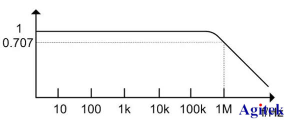

一、带宽
在我们选择探头时,首先要看的参数就是带宽,探头和示波器的带宽定义是一样的。如图1所示,带宽所指的频率是正弦波信号衰减到-3dB(即高频处增益下降到0.707)时的频率。
图1 -3dB衰减示意图

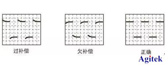

探头输入阻抗相当于在被测电路上并联了一个电阻,对被测信号有分压和增加负载的作用,选择不当会影响被测信号的幅度和直流偏置。探头的输入阻抗要与所用示波器的输入阻抗匹配,以减小对被测电路的负载作用。另外还需要注意输入阻抗会随着频率的增加而下降。
例如我们在用探头 X10 档测量信号,随信号频率增加,容性负载影响越明显,造成探头与示波器的阻抗不匹配,影响测量结果。为了消除这种影响,我们需要通过探头端的可调电容进行补偿调节,消除低频或高频增益。如图2所示:
图2 探头补偿调节
