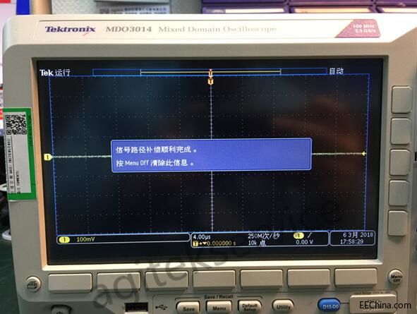

客户反馈CH3有问题那就着重检测通道3的问题,经过检测发现CH3 1MΩ阻抗只有249.3K。如下图:
经过对比后怀疑通道模块损坏。拆机查看,确实是3通道部分模块损坏,更换损坏模块过程中还发现更重要的一个问题,那就是通道内部部件出现鼓包、模块气泡现象,损坏严重才导致通道阻抗异常。如下图:
找到问题接下来维修就很简单了,整体更换检测出来的损坏组件,维修调整检测仪器;自检自校准通过,仪器正常。
