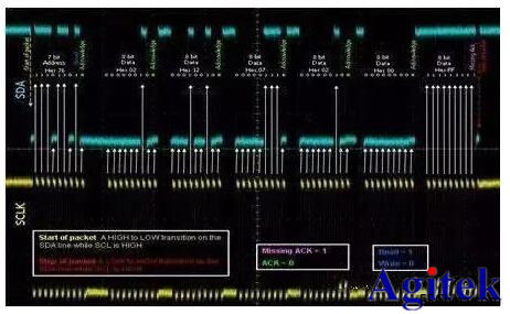

1、协议解码
根据示波器波形显示进行串行总线手动解码既耗时又容易出错。在这一相对简单的I2C信号中,可能有问题存在。您能轻松找到这个问题吗?甚至还能说出该信号代表什么吗?要对该数据包进行手动解码,需寻找到包头、数据位及包尾。利用时钟状态(**)对所有数据信号状态(蓝色)进行对照确认,然后将其转换为十六进制数值。
图1:示波器上的I2C信号
在此将手动解码与自动解码示例进行比较。只需定义时钟和数据处于哪些通道上以及定义用于确定逻辑值(“1”和“0”)的阈值,就可以让示波器获悉正通过总线传输的协议。在一瞬间,就可对串行数据进行解码并将其显示出来,说明总线波形显示中的起始位、地址位、数据位和结束位。对I2C总线而言,地址值和数据值能够以十六进制方式显示,或以二进制方式显示。
图2:自动I2C解码

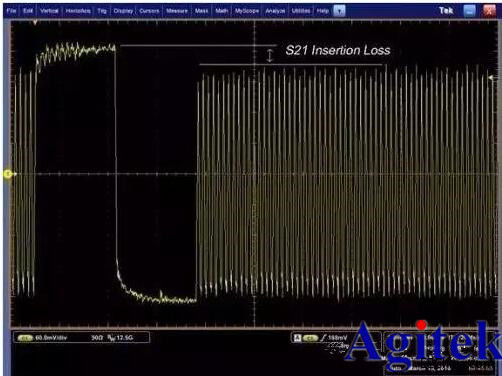

2、网络分析仪
需测量回波损耗(Sdd11)或插入损耗(Sdd21),但却没有TDR或VNA,怎么办?您可用高带宽示波器进行一些近似于网络分析的测量,尽管这样做好像有些超出其使用范围,而且肯定有某些局限。传统的频率响应时间测试涉及对快脉冲的测量以及对响应FFT的查看。除这种测量外,您还可以通过一些相当基础的设置来测量回波损耗和插入损耗。
例如,一些高速标准(像PCIExpress3.0和USB3.0)包括有这样的测量,一长串逻辑值“1”后接一长串“0”。这构成一种稳态条件或低频状态。然后,测试图案变为时钟或1010图案,又称为奈奎斯特图。对前后电压电平进行比较,得到一个标称插入损耗值。可采用更先进的技术以及自定义信号激励来提取其他详细信息。
图3:64个“1”及64个“0”后接“1010”的图形

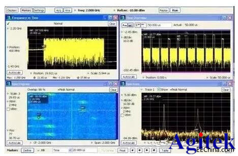

5、宽带雷达测试
数字示波器早已具备FFT功能。随着雷达和其他宽带RF系统进入数字领域,现在示波器已具备瞬态或宽频带宽RF信号分析功能。您可以对无外部降频转频器的宽带雷达、高数据速率卫星链路或跳频通信系统执行脉冲分析、数字解调和EVM测量。
图4:显示宽带雷达信号的示波器
