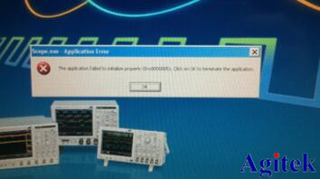

典型故障三:故障描述:系统问题 占16.18%;
类似计算机,示波器也有一套自己的操作系统来管理和控制硬件和软件资源。常见的示波器系统问题有系统崩溃,驱动程序丢失,数据丢失,磁盘/内存损坏等等。
使用中需注意的问题:
1、定期清理系统,进行全盘杀毒,备份系统;
2、不要对系统文件进行操作。对系统文件误操作可能会导致系统崩溃;
3、注意开关机顺序,禁止直接拔电源线。
