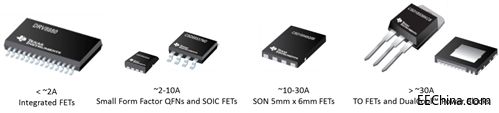

选择封装类型可能是最关键的决策,完全取决于设计的功率密度要求(参见图1)。在2A以下,FET经常(但不总是)被吸收到驱动器集成电路(IC)中。在10A以下的步进电机和低电流有刷和无刷应用中,小尺寸PQFN器件(SON 2mm x 2mm,SON 3.3mm x 3.3mm)可以提供最佳功率密度。若您优先考虑低成本而非更高的功率密度,那么采用老旧的SOIC型封装即可胜任,但不可避免地会占用印刷电路板(PCB)更多的空间。
图1:用于驱动不同电机电流的各种封装选项(封装未按比例显示)
小型电池供电工具和家用电器占用的10A-30A空间是5mm×6mm QFN的最佳选择。除此之外,电流更高的电动和园艺工具倾向于并联多个FET,或采用如D2PAK的大型封装器件或如TO-220的通孔封装。这些封装可容纳更多硅,从而降低电阻、提高电流能力和优化散热性能。在大型散热器上安装通孔封装可实现更多损耗,并可消耗更多功率。
