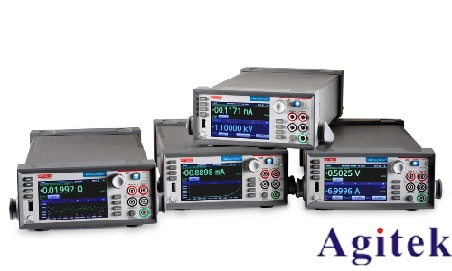

三、吉时利2450数字源表的技术优势
吉时利2450作为高性能源测量单元(SMU),具备以下关键特性:
高精度与低噪声:电流测量范围覆盖±10nA至±1A,噪声水平低至10pA,适用于亚微伏级信号检测;
电压输出:±20mV至±200V的电压输出能力,满足不同栅极偏置条件;
触摸屏与智能界面:图形化操作界面简化了复杂参数设置,缩短学习曲线;
环境适应性:高稳定性设计,适用于实验室和工业现场环境。

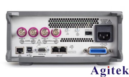

1. 电路连接设计
1)待测MOSFET的栅极通过低噪声同轴电缆连接至2450的输入端;
2)源极和漏极接地,确保共地连接减少寄生电容;
3)使用三轴电缆降低信号传输中的电磁干扰。
