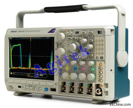

泰克示波器用于数据采集的步骤及使用注意事项:
泰克示波器可以用来采集数据,以下是在DPO4032下做的实验。
1.USB连接
如果不希望用U盘拷贝来拷贝去,可以找个USB电缆,再去泰克网站下载Open Choice Desktop,装好后就可以直接用USB传屏幕截图和数据了。
2.数据采样深度
回传的数据,量化误差其实不小,好像仅仅是为显示服务的。据观察,不同量程下,传回的数据量化误差是有很大差别的;另外,同一个量程 下,微调每个网格的单位(xx V/div)也会影响到量化误差。不过,对于10GS/s的采样率,其AD能做到10位已经挺不容易了。不知道有没有低采样率高采样深度的示波器,如果没有,这也是个market。
3.存储深度
实验室里有两种示波器,一个存储深度2k个采样点,另一个10M个采样点。如果要对一个4s的信号采样,那么2k个点能够做到的采样率就只 有500,然而对于10M存储深度的示波器,采样率可以达到2.5M。当然,我曾试过把10M的结果导出,结果存成个将近500M的文件,悲剧。
4.数据处理
可以把导出的csv文件前面几行删掉,之后用Matlab的workspace里面的Import data导入数据。1M点的数据,Matlab能轻松plot出来,真厉害啊。
5.直流耦合
在直流耦合的情况下,调节垂直偏移不影响采集数据的结果。
