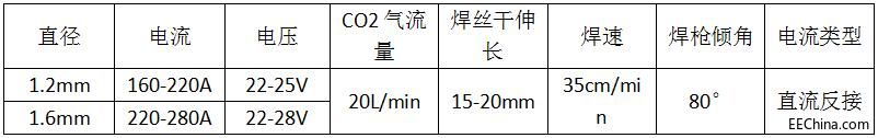

五、焊接参数推荐
六、其他建议
  截齿焊前将待焊面除去油及其它污物。焊前无需预热,焊后无需保温。KB515耐磨焊丝可用于镐型截齿和刀型截齿。适用于各种半自动和全自动截齿堆焊设备。
