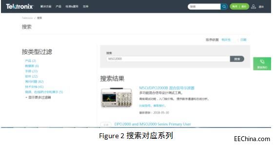

泰克示波器会在Tektronix官网上不定期推出更新版本的固件包,打开网页https://www.tek.com.cn/search?keywords=&type%5B0%5D=type%3Asoftware
针对自己的示波器系列进行搜索,比如MSO2014,即搜索这个系列“MSO2000”(这个地方很关键,一定不要直接搜具体型号,否则结果很模糊),
Figure 2搜索对应系列

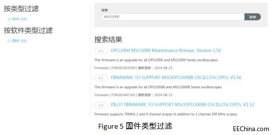

按页面左侧类型过滤,
Figure 3按类型过滤
选“软件”类型、再点击筛选为“固件”类型,

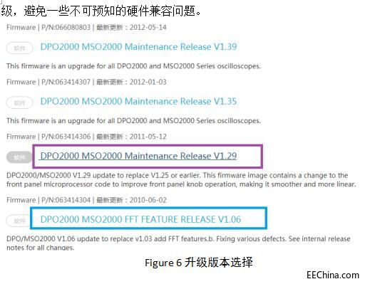

可以看到,下面蓝色框出的版本为当前版本,我们需要做的是,升级到紫色框这一版本,顺便提醒一下,不可直接升级到最新版本,如果需要,可以逐级升级,避免一些不可预知的硬件兼容问题。
Figure 6升级版本选择

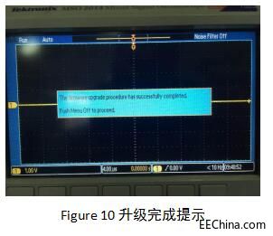

以下是为Tektronix MSO2014固件升级时实拍的照片:
