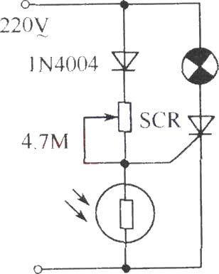

如图所示是一种简易的光控开关。在一些公共场所,如楼道、路灯等装上自动光控开关,不仅方便而且也节电。它在天黑时会自动开灯,天亮时自动熄灭。调节4.7MΩ电位器,可适用于不同型号的光敏电阻及在一定的条件(黑暗程度)下亮灯。
