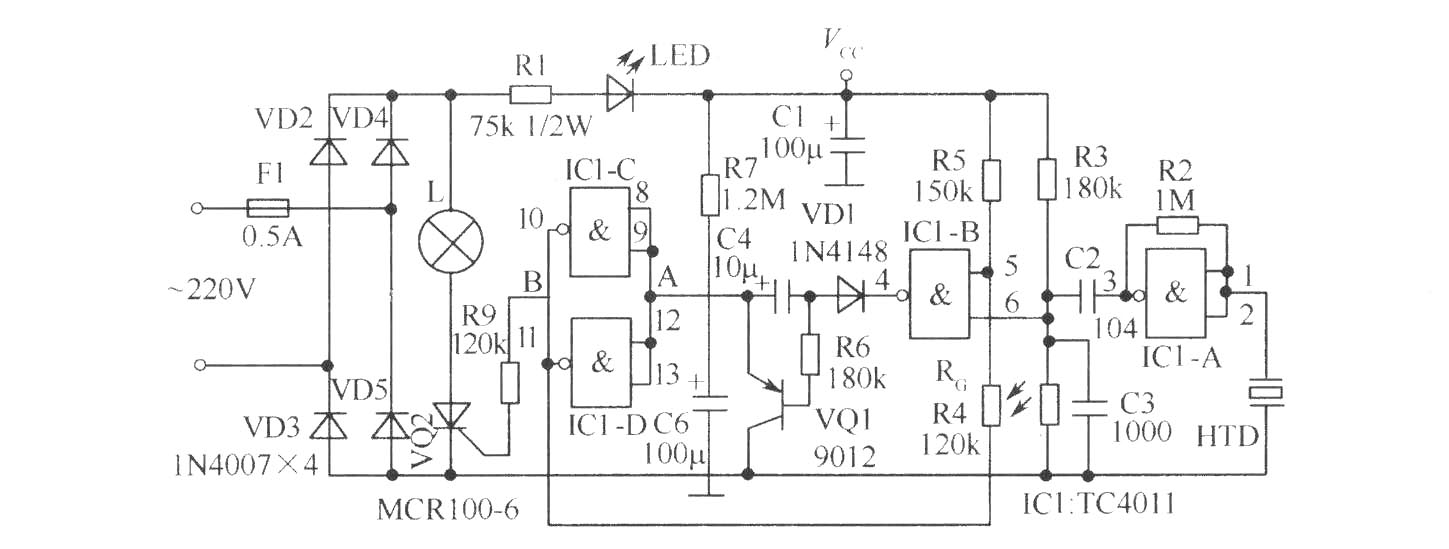

长延时光控开关电路图
发布时间:2011-2-18 11:58 发布者:
circuit_share
光控开关
延时
如图所示为改进型声光控开关,延时时间延长至3min左右,能很好地满足用户的使用要求,并且如果在使用时想继续延长延时时间,可以在灯泡发光时再击一下掌(发声)即可,使用起来更加方便。元器件选择IC1要选用双输入四与非门TC4011。RG为光敏
电阻
,亮电阻阻值与暗电阻阻值相差越大效果越好。电阻采用1/8W碳膜电阻。电解
电容
耐压为16V,C6应选用性能好、漏电电阻值大的电解电容。
中各元件参数见原理图中的标识。
