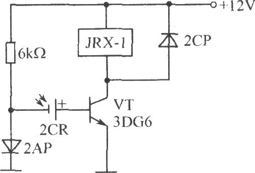

如图所示
中,在无光照时,VT截止(或有较小的集电极
电流
,但不足以使
继电器
吸合);当硅光电池受光照射后,产生正向
电压
使VT导通,继电器动作。
